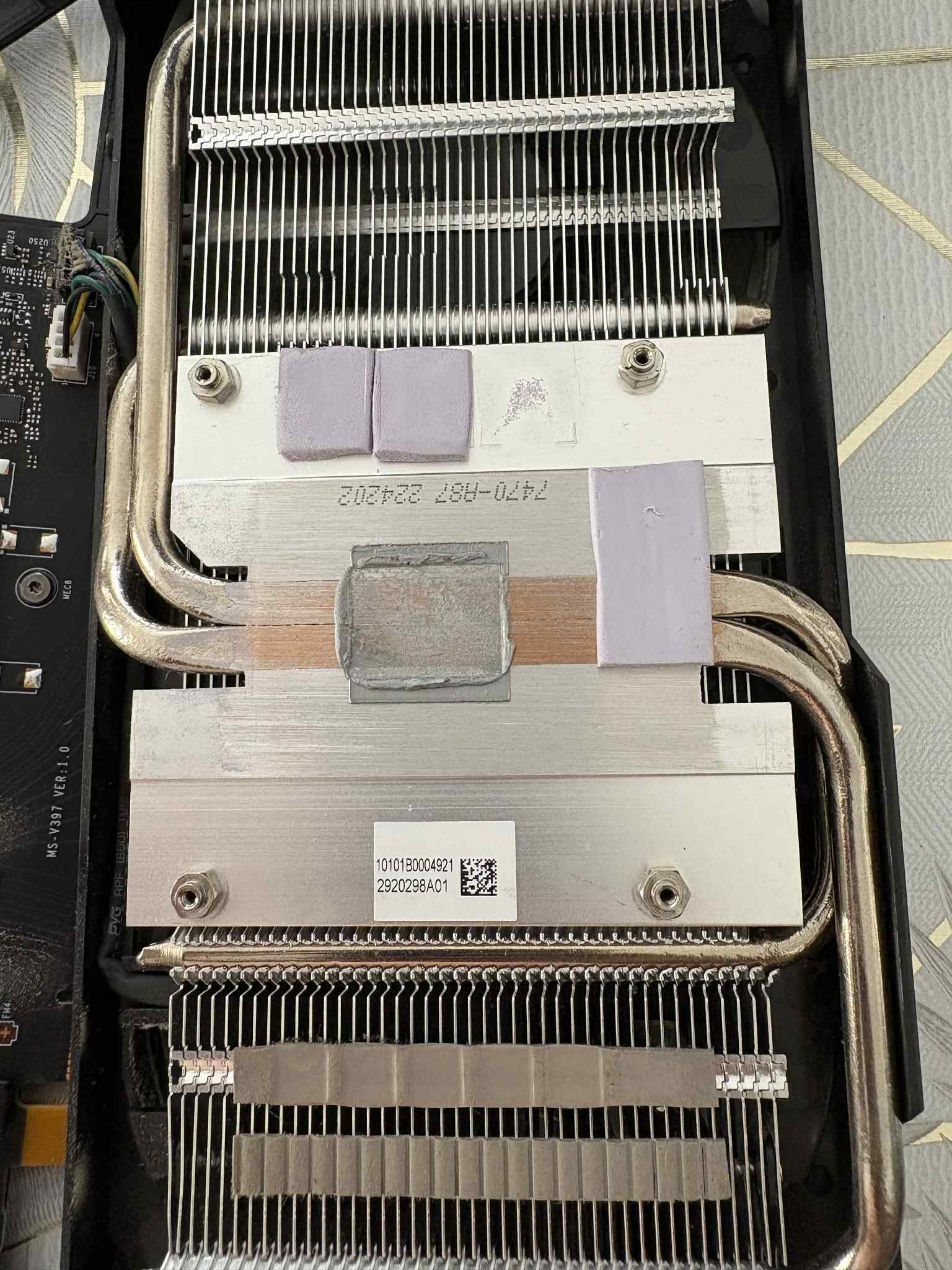

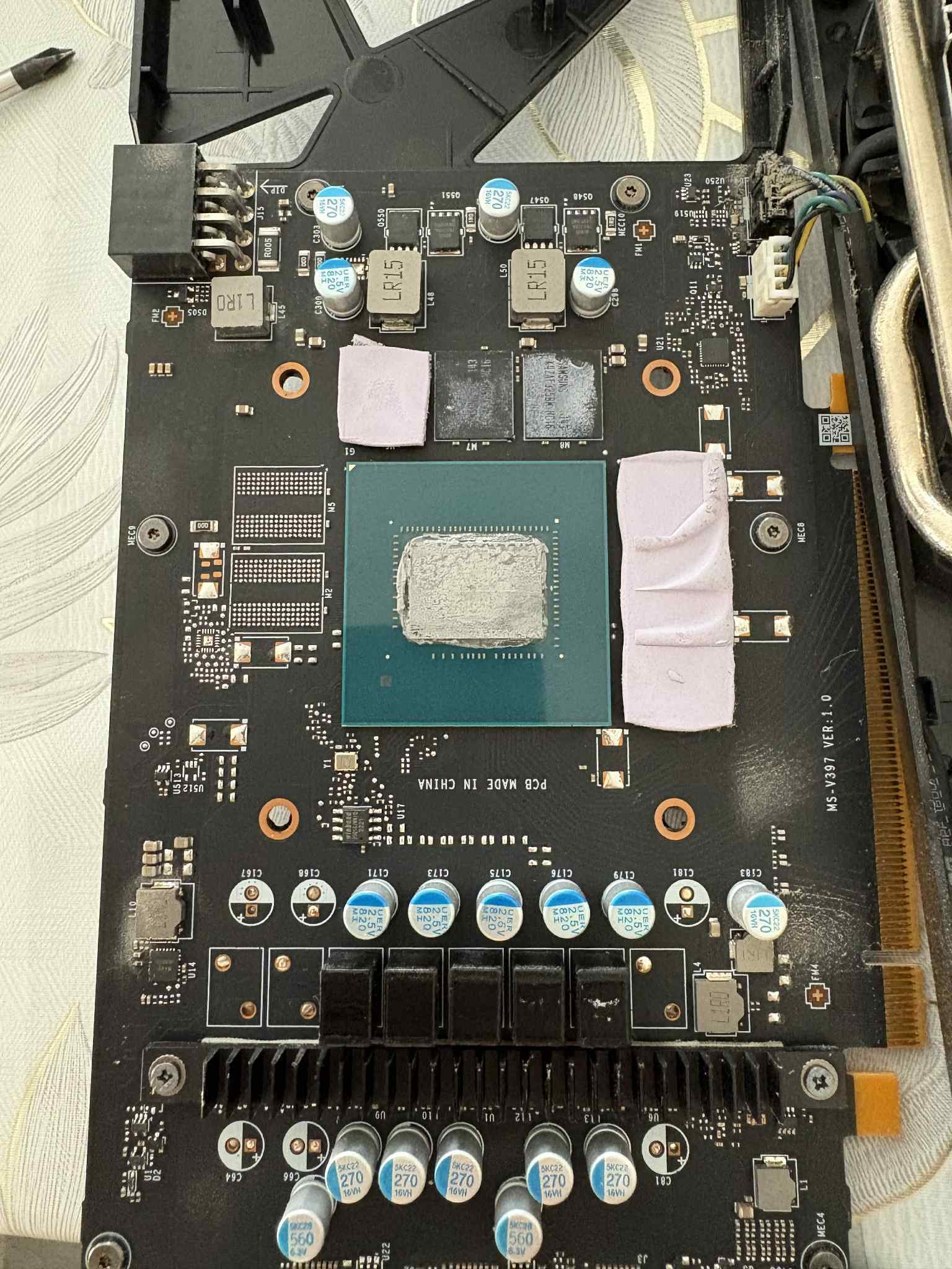

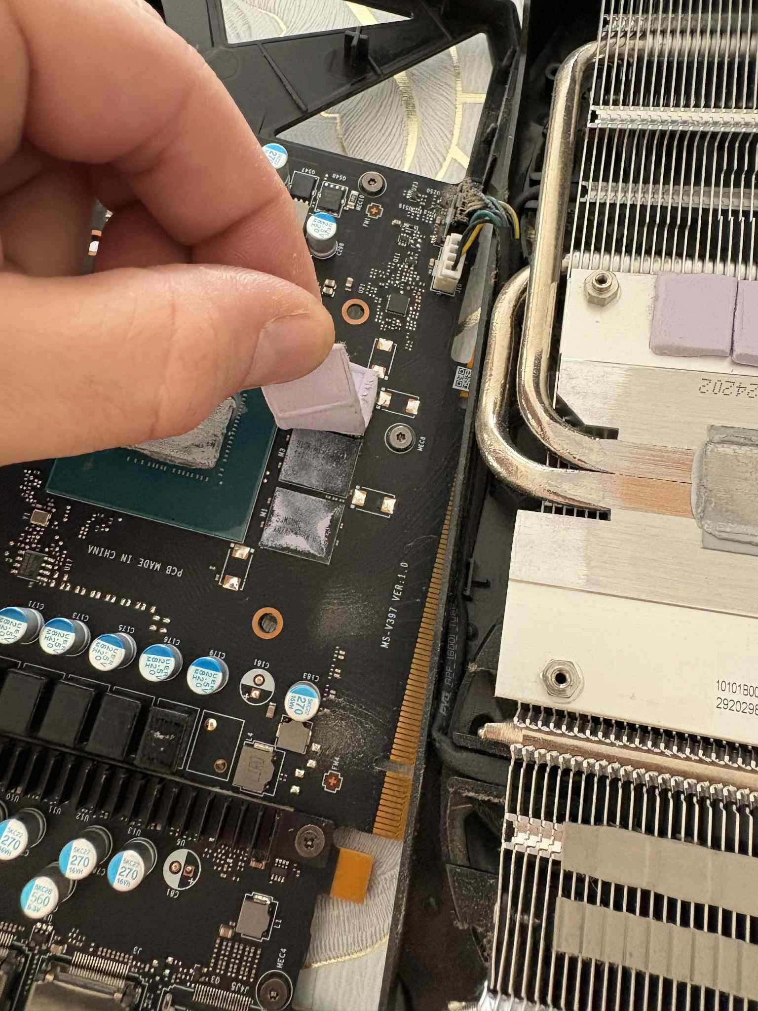

verdict, sale état :
Par contre je suis dégouter, je ne savais pas comment ca ce demonter j'ai éclater deux vise avec les ressort

Ce sont les vis qui sont cassées ? Normalement, ça se remplace, il faut faire attention au diamètre et à la longueur ; mais il en faut à ressort.
