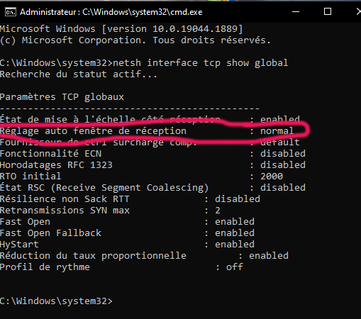

Ouvres une fenêtre de commande en mode administrateur : Touche win+R taper cmd pour valider appuyer sur Ctrl + Maj + Entrée
Dans la fenêtre de commande taper : netsh interface tcp show global
Le réglage auto de la fenêtre de réception doit être sur Normal
Si tu es en Restricted, tape la commande : netsh interface tcp set global autotuning=normal
Redémarre l'ordi et fais un test de débit
Pegasos
Re: Prob. réseau sans solution depuis > 3 semaines - Help me !
Message par Pegasos »
Chez moi c'est en 'normal' aussi
Rien à signaler. Tout est comme pour toi

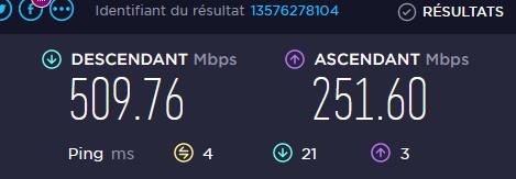

Essaie de désactiver l'auto tuning tu fais comme au dessus et tu tapes : netsh int tcp set global autotuninglevel=disabled
Pour le remettre en normal netsh int tcp set global autotuninglevel=normal
Contrôle aussi dans le gestionnaire de taches dans l'onglet Réseau si il n'y a pas quelque chose qui consomme beaucoup.
Pour ouvrir le gestionnaire tu appuies sur Ctrl + Maj + Echap
Pegasos
Salut Palerider
J'ai fait comme tu as dis et mis l'Aututuning en 'Disabled'
Ce que j'ai constaté, c'est une baisse du débit du "Download" qui n'était pas au mieux de sa forme.
Je mets 2 copies d'écran "Disbled / Normal" ci-dessous
Je te remercie pour ton obstination à trouver :clap:
Disabled
Normal
Messages : 6383
A remercié : 36 fois
A été remercié : 150 fois
salut,
ça doit dépendre des ordis, chez moi je gagne un peu (j'ai du 500Mo)
Peut etre que ta config date un peu j'ai regardé les caractéristiques du processeur c'est pas trop top
