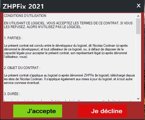

Script de nettoyage
Attention le script est à appliquer une seule fois
ImageAvant toute chose crée un point de restauration manuel avant d'appliquer le correctif.

    /!\Attention ce script est uniquement destiné à cet ordinateur. /!\
  • Si tu n'as pas ZhpFix, télécharges le ICI
  • La nouvelle version est sans installation, copie le fichier sur le bureau Image
  • Clic droit sur le fichier exécuter en tant qu'administrateur
  • Accepte le CLUF
  • 1 Cliquer sur l’icône à droite (le script se colle dans la fenêtre)
  • 2 cliquer sur l’icône de gauche, le script s'exécute....
  • Une fois terminé tu redémarres l'ordi
  • Au redémarrage tu auras le rapport de nettoyage, copie/colle le rapport dans ta réponse.
