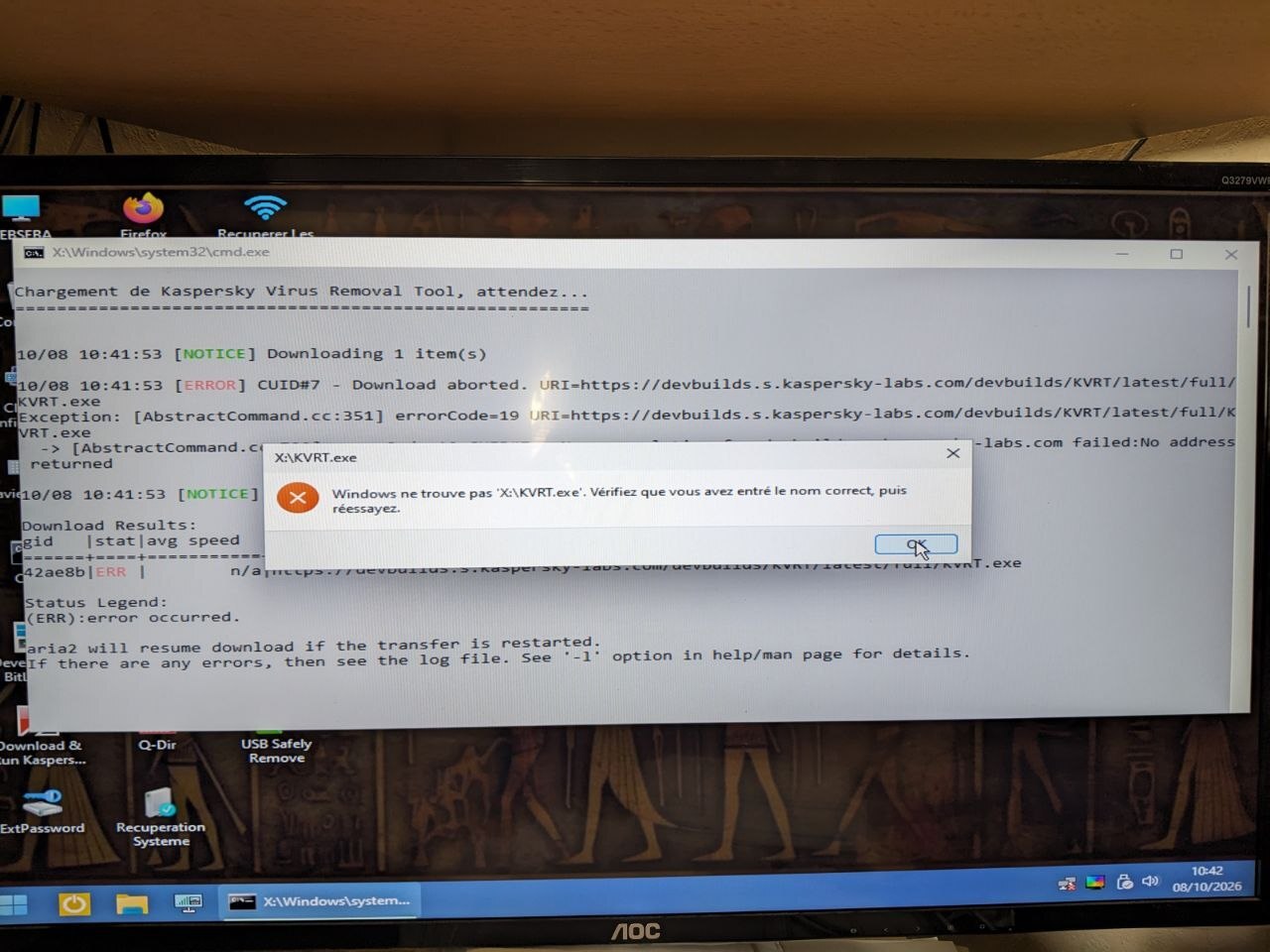

Bonjour rayman95,
Normal, il faut avoir le réseau connecté sinon il ne peut pas le télécharger et démarrer, sur ta photo je vois que tu n'es pas connecté.
J'ai bien inscrit sur le raccourci de Kaspersky (Download & Run Kaspersky Virus Removal Tool).
À savoir que tous les WinPE comme le mien ou Sergei Strelec, etc., ne contiennent pas tous les drivers qui existent au monde pour obtenir le réseau.(Donc, il est possible qu'avec certains PC le réseau LAN ou WLan ne soit pas fonctionnel.)
Il faut obligatoirement être connecté au réseau pour qu'il télécharge Kaspersky dans un premier temps.

depuis que tu as mis mes drivers réseaux dans le PE, j'ai toujours été connecté..il faut que je relance pour vérifier...sebseba a écrit : jeu. 8 oct. 2026 11:01 Il faut obligatoirement être connecté au réseau pour qu'il télécharge Kaspersky dans un premier temps.

je confirme que j'ai plus de reseau et il ne detecte plus ma carte reseau, et detecte la carte integree..c'est la merde ca..et oui j'utilise ventoy..sebseba a écrit : jeu. 8 oct. 2026 11:35Si tu as utilisé Ventoy pour créer ta clé, il se peut qu'avec la correction que j'ai faite pour une meilleure prise en charge des USB plus lente, cela ne fonctionne pas.rayman95 a écrit : jeu. 8 oct. 2026 11:28depuis que tu as mis mes drivers réseaux dans le PE, j'ai toujours été connecté..il faut que je relance pour vérifier...sebseba a écrit : jeu. 8 oct. 2026 11:01 Il faut obligatoirement être connecté au réseau pour qu'il télécharge Kaspersky dans un premier temps.
merci
Il faut absolument créer la clé avec UltraISO pour avoir aucun problème à l'utilisation.

tu as pas la version precedente que je recupere mon reseau..j'ai pas envie de m'emmerder a creer ma cle usb avec ultraiso pour le moment..

j'ai modifié le pecmd.ini et viré le CDUsb.y mais j'ai toujours pas de reseau....f..ksebseba a écrit : jeu. 8 oct. 2026 14:31 Et pour ce faire, il faut que ce soit la clé USB elle-même qui se retrouve avec la lettre Y au démarrage de WinPE et non un disque émulé.
