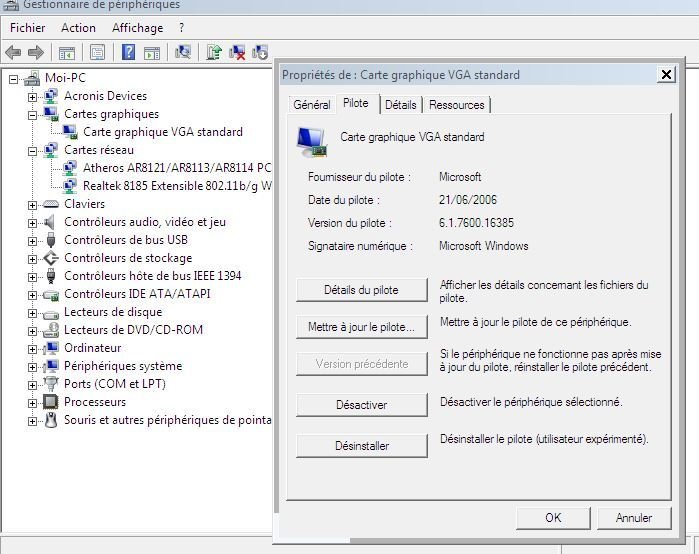

tu sais nous faire une copie d'écran de tes drivers ?

rayman95 a écrit : mar. 7 avr. 2026 19:31 Si ça plante pas du tout en mode sans échec, c est un problème de drivers
Oui comme souvent, le driver graphique cause Windows Update en auto :D

tu peux utiliser l'excellent logiciel opensource updaté récemment pour gérer, supprimer les drivers :
DriverStoreExplorer ;)

acideburn a écrit : mar. 7 avr. 2026 21:11 tu peux utiliser l'excellent logiciel opensource updaté récemment pour gérer, supprimer les drivers :
malheureusement ca nous dit pas si ce driver est le bon ou pas....

donc du coup change le driver vidéo :
Dans le gestionnaire de périphérique, double clique sur le driver de la carte graphique et dans l'onglet Pilote
Clique sur "Restaurer le pilote"
Redémarre et dis nous........

Hello LuLu38,
J'ai suivi tes conseils, mais sans résultat :( , je joins une tite copie d'écran ma carte graphique n'ai pas en défaut.
Merci pour ton aide :)
Pour info, j'ai aussi essayé de faire une mise à jour cette dernière me dit que c'est la bonne version. :(

disc0 a écrit : jeu. 9 avr. 2026 10:02 Pour info, j'ai aussi essayé de faire une mise à jour
Tu as le pilote vidéo par défaut. Tu dois installer le driver vidéo Intel
