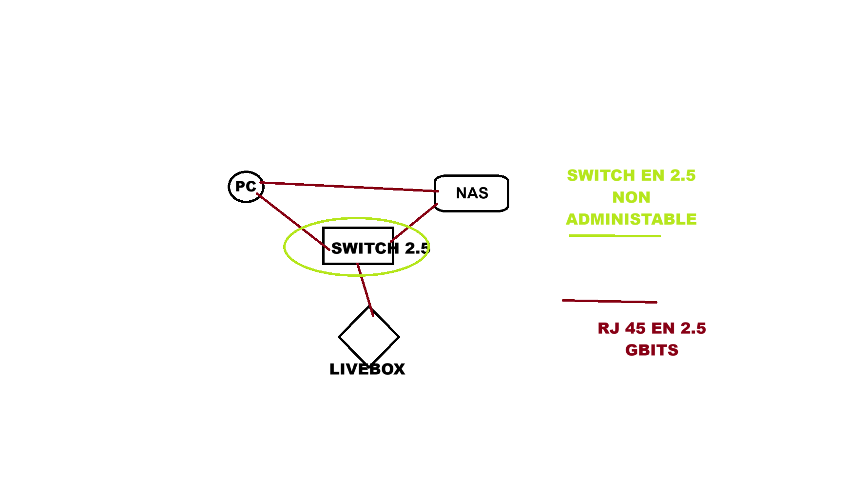

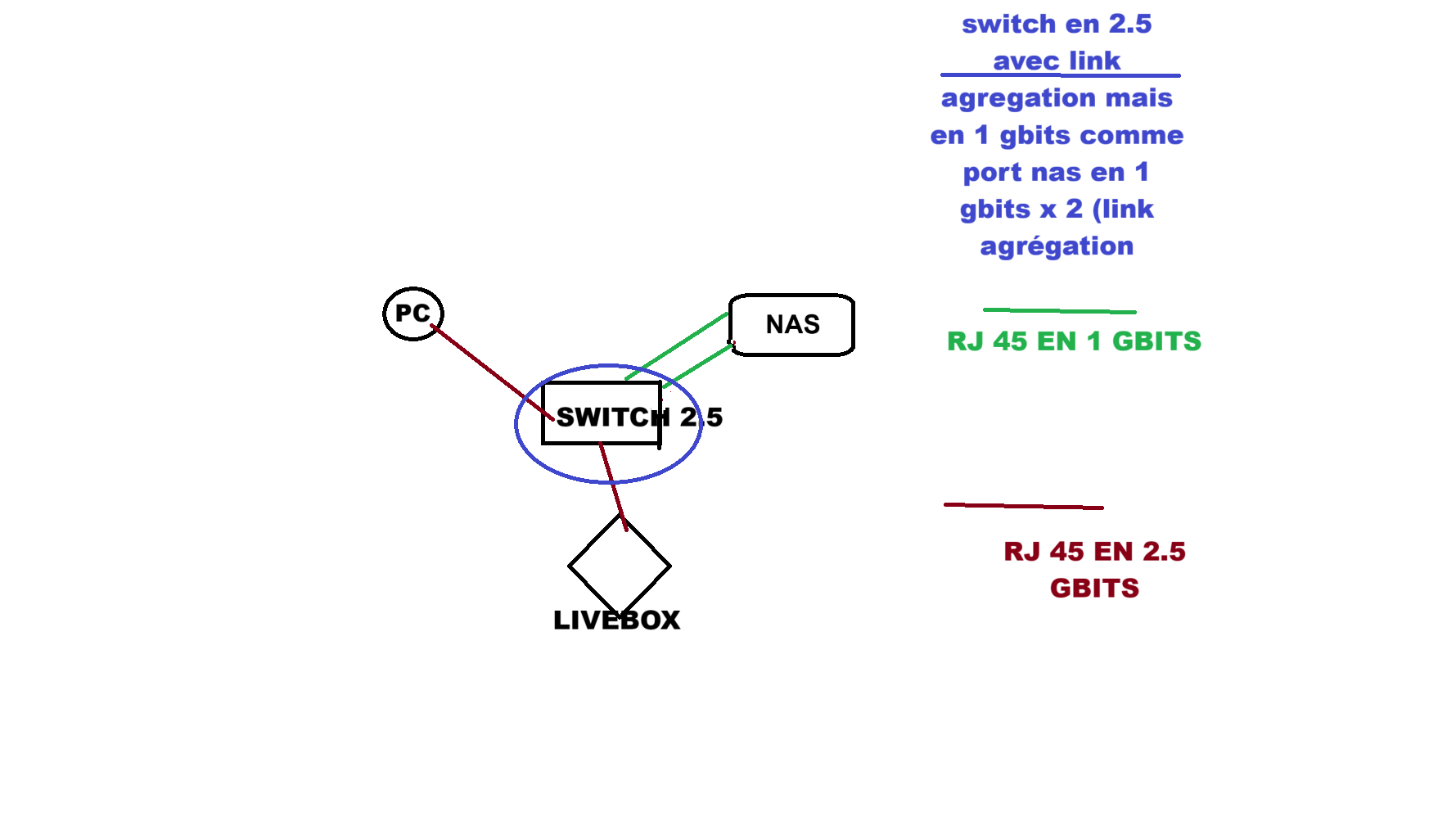

j'ai maintenant (la photo 1) mais je pense que la photo 3 est mieux ?
Tout dépends du switch en 2.5 gbits, et surtout je veux une connexion stable et pas de coupure quand je sauvegarde avec active backup business mes fichiers du pc

Merci pour les schémas, mais c'est difficile de se faire une idée réelle de ce qui est en place par rapport à ton besoin réel.
Mais lequel correspond à la configuration en place qui coince ?
En clair, je ne comprends pas ta configuration actuelle, voici ce que je comprend dans tes schémas...
Image 1 : Tu as une liaison direct PC 2,5 gbt/s avec le NAS SANS PASSER PAR LE SWITCH en plus d'une liaison 1gbt/s via le SWITCH pour le PC et pour le NAS.
Cela signifie que tu as 2 cartes réseaux dans le PC et 2 cartes réseaux dans le NAS.
Image 2 : Ton switch accepte jusqu'a 2, 5 gbt/s Il y a le PC en 1 gbt/s le nas en 1/gt/ et la Livebox en 500 mo/s
Cela signifie que le débit réseau local est en 1 gbt/s et le WAN (internet) est en 500 mo Down et 500 mo UP )
Dans ce cas ,cela ne sert à rien d'avoir un swtich de 2,5 gbt/s car les trames en seront de toutes les façons pas doublée
Image 3 : Tu as des liaisons avec le Switch à 1 gbts /s dont deux sur le NAS
Cela signifie que tout est à 1 gbt/s et que le NAS peut utiliser l'une OU l'autre des liaison en fonction de la charge réseau.
Pour répondre à ta question, le schéma 3 n'a pas besoin de câbles et de RJ45 à 2,5 gbt/s, car la box va de toutes les façon limiter le trafic local à 1 gbt/s et le WAN à 500 mbt/s
Approche en fonction des schémas
Si tu veux un double débit avec le NAS, il faut un switch ménageable pour agréger les lignes et un routeur pour isoler les trames doubles du trafic normal.
Le NAS a 2 ports à 1 gbts/s => tu ne peux pas brancher directement dessus une liaison en 2,5 gbt/s cela ne fonctionnera pas correctement .
Il faut agréger les deux lignes en une seule
=> le résultat ne sera pas égal à 2,5 gbt/s mais un peu moins de 2 gbt/s (à cause des trames) en général on arrive avec un débit de l'ordre de 1,9 gbt/s
Si tu veux un truc simple qui fonctionne (en théorie), tu crées deux réseaux séparés 1 pour la bureautique (PC, Imprimante, BOX...) et un autre pour le PC et le NAS .
En clair tu as besoin
=> c'est à dire que le NAS n'a pas accès directement à internet sauf à passer par le routeur.
Si le NAS doit , dans certains cas, avoir un accès INTERNET, tu ajoutes une règle IP TABLE dans le routeur pour laisser passer les trames des ports Internet (en général 80 et 8080 , plus ... ceux des applications spécifique)
C'est une approche qui n'est pas simple à mettre en œuvre pour un néophyte.
Mon conseil, si tu n'as pas les bases en structures réseaux,
Laisse tomber et reste sur une solution où tout le monde est à 1 gbt/s
(ce qui est amplement suffisant pour un usage domestique surtout compte tenue de ta box à 500 mb/s )
Bonne journée

J'ai la "photo 2" mais quand mon nas sauvegardait sur mon pc, mon pc avait plus d'internet... Et même pendant les sauvegardes, j'ai besoin d'internet…
