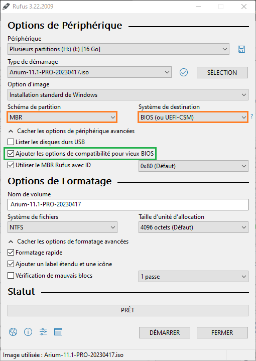

Jose Hidalgo a écrit : sam. 13 mai 2023 15:55Dans le cas d'une install avec Rufus, quelle option d'image choisir et pourquoi ?
Comme l'a dit @rayman95 la puce TPM 2.0 est le nouveau composant hardware des PC dernière génération imposé pour faire tourner Eleven. Vu que cette édition Arium est déjà préconfigurer pour outrepasser cette restriction, je ne pense pas que l'option soit indispensable.
En revanche, si tu procèdes à une installation sur une vielle machine dont le BIOS ne permet pas un Boot en UEFI, Rufus offre l'option adéquate :
Spoiler : Ajouter les options de compatibilité pour vieux BIOS :
Avec Ventoy, je suis aussi parvenu à installer des éditions Windows sur de vielles machines.
Avant l'installation, j'ai coché "Secure boot" dans les paramètres.
