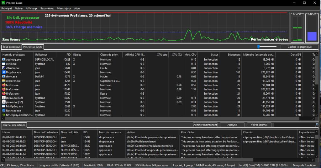

Je viens de tester et je me rends compte que le problème de perf n'est pas seulement lié aux jeux.
J'utilise mon pc exclusivement pour les jeux c'est pour ça que je ne m'en suis pas rendu compte.
Voici le premier test : J'ai une vidéo Yt lancée sur le 2ème écran, le gestionnaire des taches et process lasso.
Si j'arrête le gestionnaire des taches, le pc commence à ramer grave ("caca" au milieu du graph, la réactivité descend en dessous de 10% lors du déplacement de la souris)
Et je ne fais juste que bouger la souris. Dès que je relance de gestionnaire tout redevient normal...
Je continue les tests...

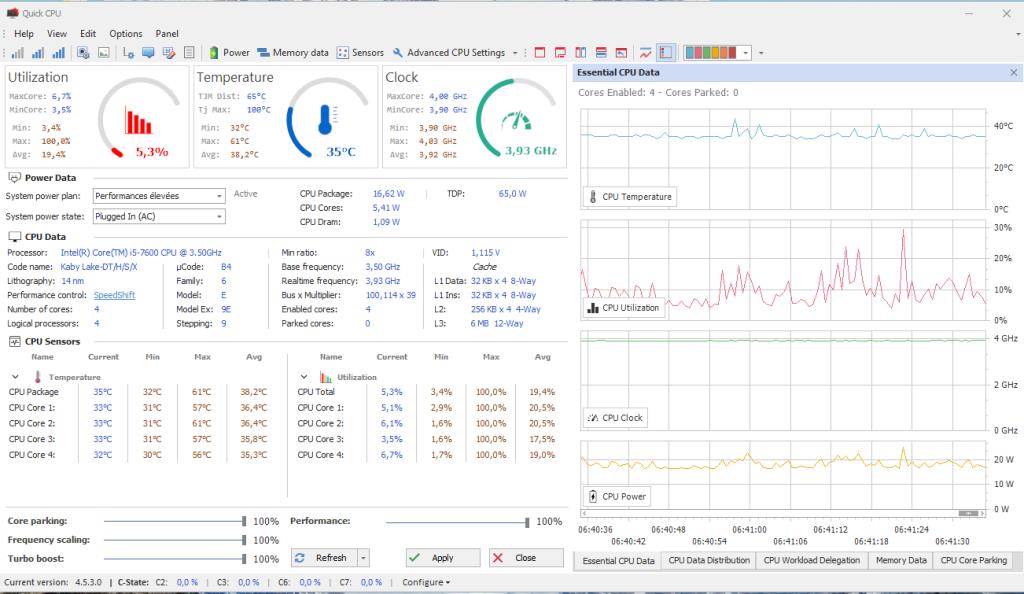

On va installer un autre programme : Quick CPU
Lien vers la page / https://coderbag.com/product/quickcpu
Lien pour dl version 64 bits : https://coderbag.com/assets/downloads/c ... etup64.zip
Tuto chez Malekal :https://www.malekal.com/quick-cpu-optim ... sseur-cpu/
Les explications sont sur la page (en anglais)

Je vais faire des recherches pour NhNotifSys.exe
Olorin regarde dans Process lasso si tu vois le processus en question éventuellement tu fais clic droit dessus et tu fais interdire le processus.
