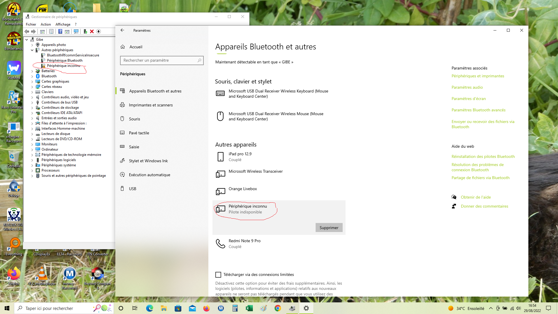

Yep !
Voilà :
EDIT : le logiciel ne voit pas le périphérique, donc seul le "gestionnaire" windows le voit...
Voilà :

Yep !
Désolé j'avais perdu le fil... pour le site trop d'anglais pour moi.
Néammoins j'ai pu bidouiller un peu et je re précise : seul le gestionnaire de périphérique voit ce foutu truc, aucun autre logiciel ne l'identifie.
