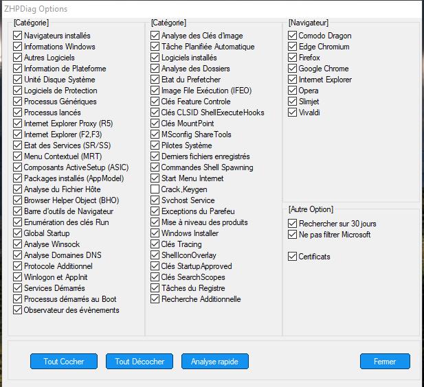

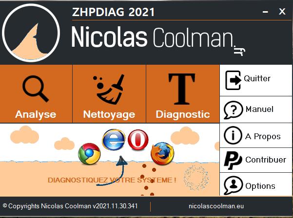

- Télécharge ZHPDiag (de Nicolas Coolman)
- Lance le pour Vista/Seven/Windows8, w8.1, 10 ( clic-droit --> Exécuter en temps qu'administrateur ).
- Tu auras alors cette icône sur le bureau.
- Double clic sur le raccourcis ZHPDiag pour Xp (si tu es sous Windows Vista/Seven/Windows8 et 10 clic droit exécuter en tant que administrateur )
- Il se peut qu'une demande de mise à jour soit proposée, il faut accepter.
- Commence par cliquer sur le bouton options
- Clique sur Tout cocher puis Fermer
- Clique sur le gros bouton Analyse
- A la fin de l'analyse clique sur Quitter
- Un rapport nommé ZHPDiag.txt se trouve sur le bureau.
