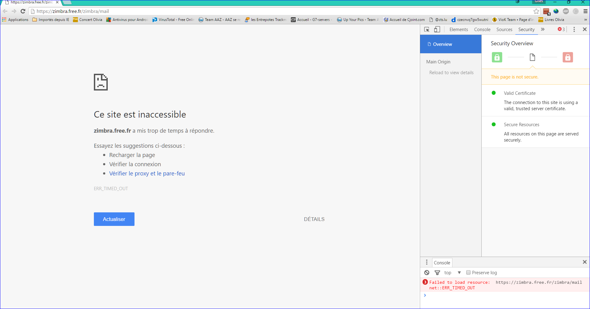

Je n'ai pas plus de cadenas. Par contre j'ai dans la barre d'adresse et juste avant le https, un icone représentant une feuille de papier et voici ce que j'ai lorsque je clic dessus :
http://www.team-aaz.com/up-pics/images/1468589770.png" onclick="window.open(this.href);return false;
