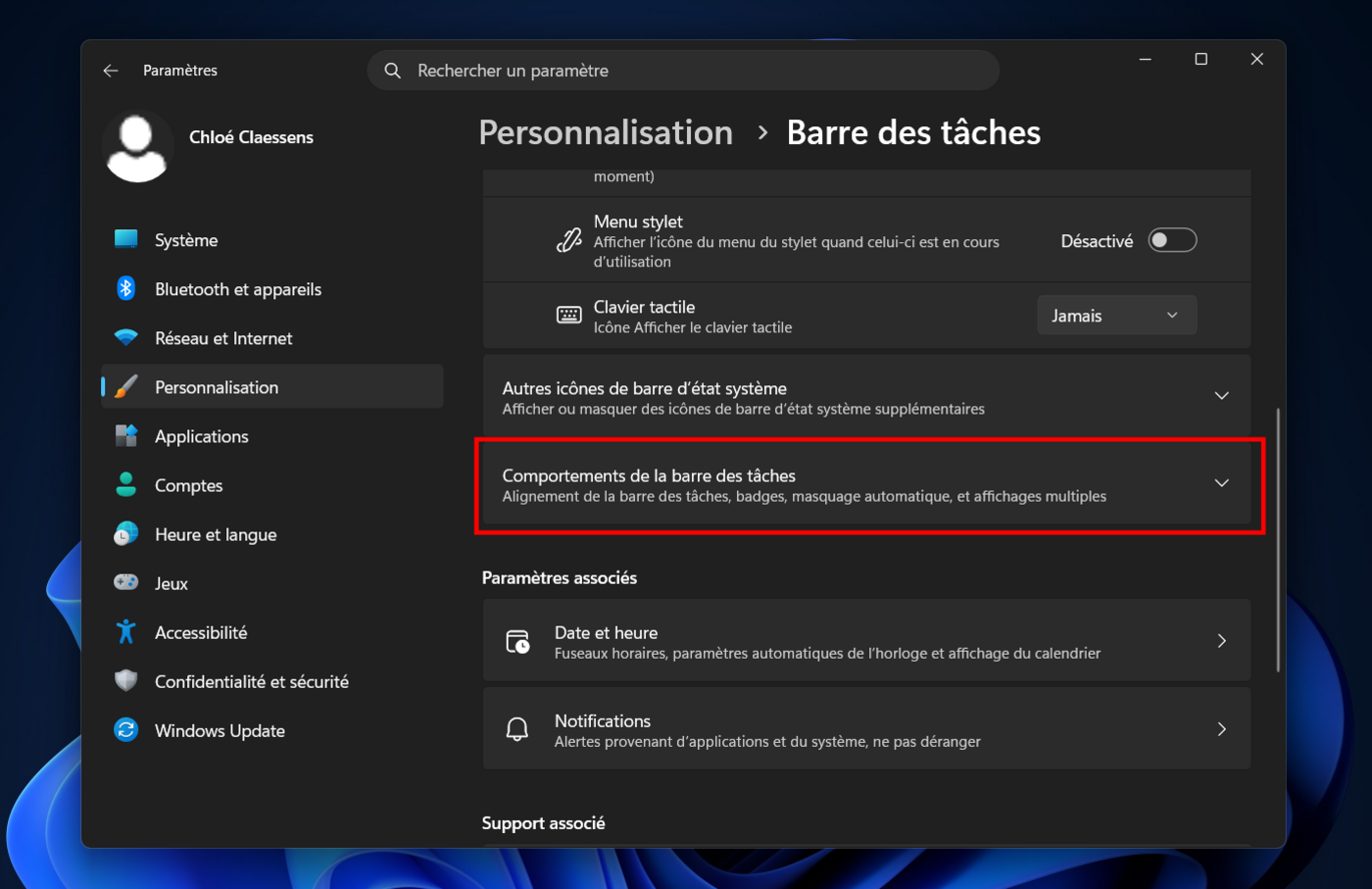

Commencez donc par jeter un œil dans Paramètres > Personnalisation > Barre des tâches > Comportements de la barre des tâches. Si les options Position de la barre des tâches et Taille de la barre des tâches apparaissent déjà, vous pouvez vous arrêter là. Dans le cas contraire, ViVeTool va permettre d’aller chercher ce que Microsoft préfère encore garder sous cloche.

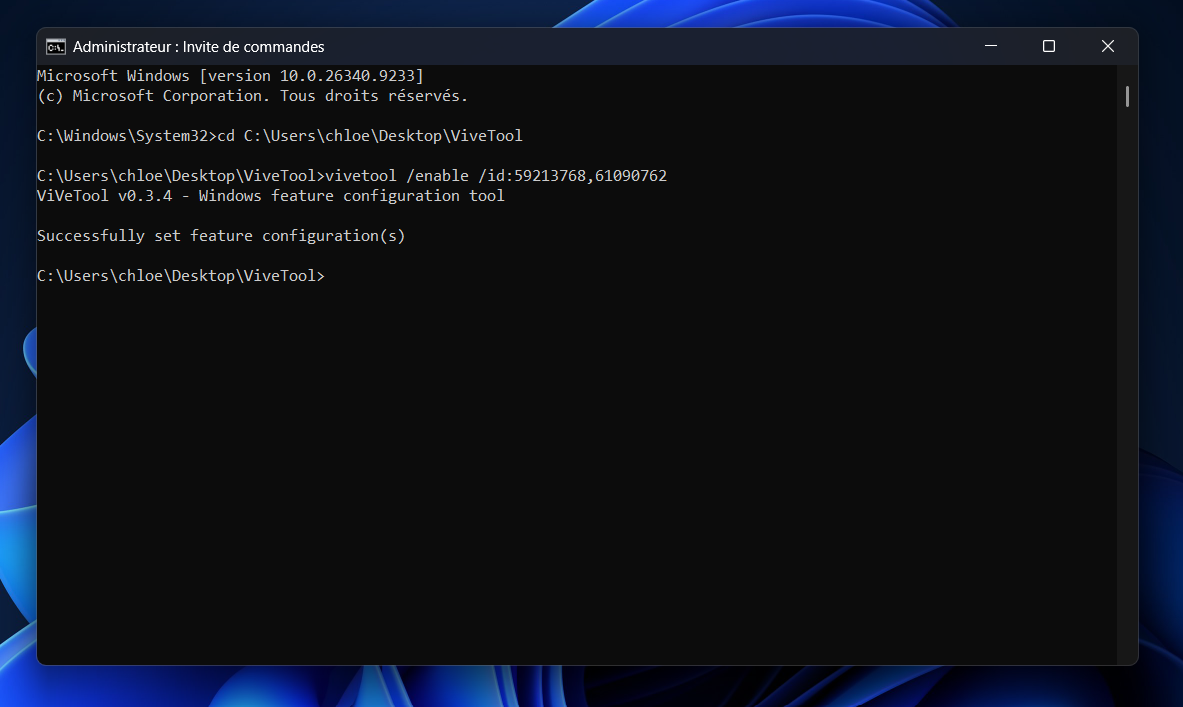

Ouvrez le menu Démarrer, recherchez Invite de commandes, puis cliquez sur Exécuter en tant qu’administrateur.

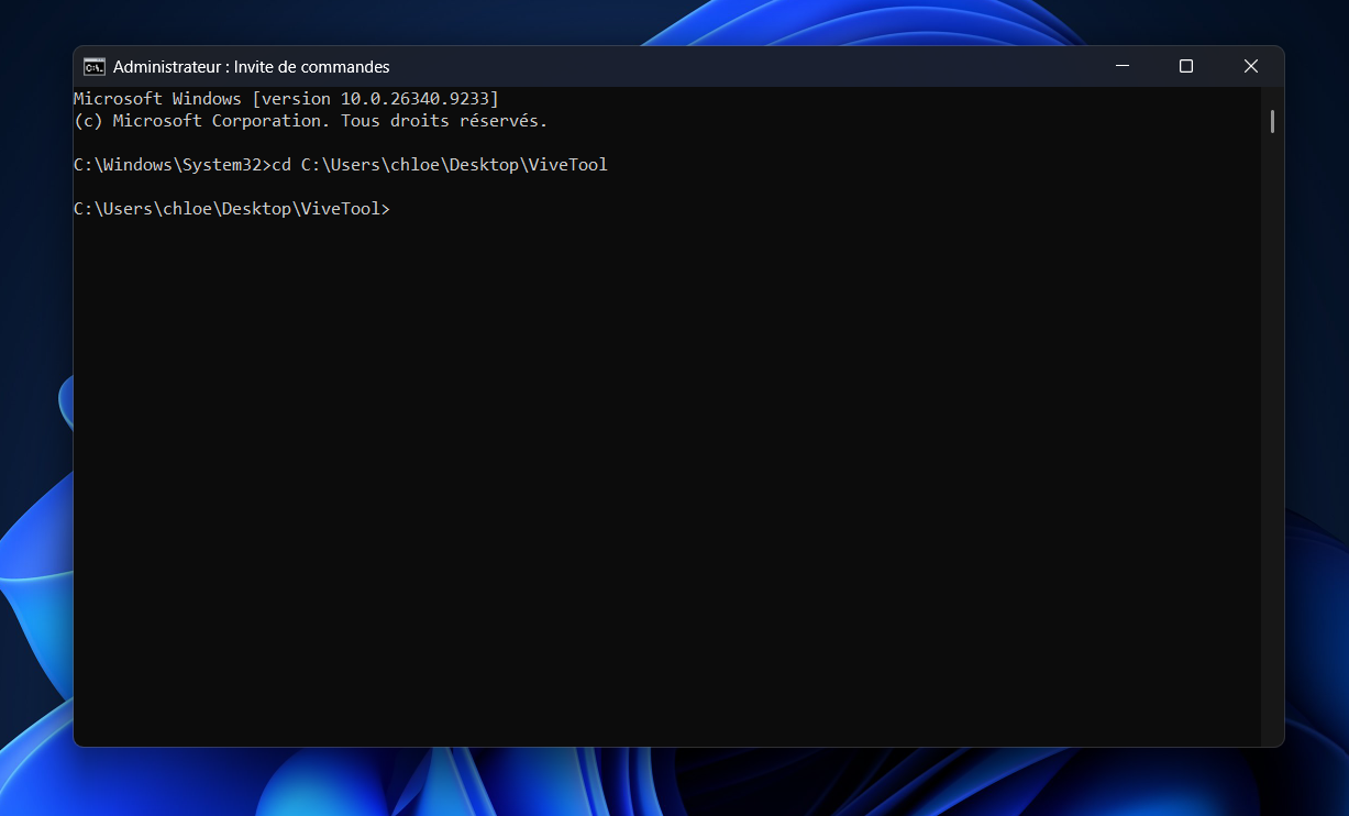

Dans la fenêtre qui s’ouvre, placez-vous dans le dossier de ViVeTool à l'aide de la commande cd. Dans notre exemple, nous ciblons le chemin suivant :
cd C:\Users\chloe\Desktop\ViVeTool
Image Validez avec Entrée.
Pour activer le repositionnement et la petite barre des tâches, saisissez maintenant la commande suivante :
vivetool /enable /id:59213768,61090762
Image Validez avec Entrée. ViVeTool doit confirmer que la configuration a bien été modifiée.
Redémarrez ensuite votre PC pour appliquer les changements.

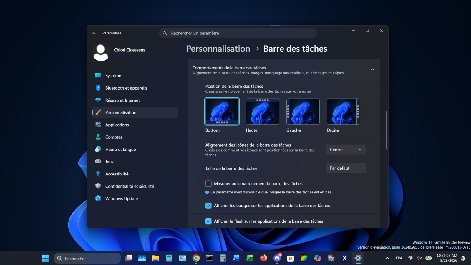

Une fois Windows relancé, ouvrez

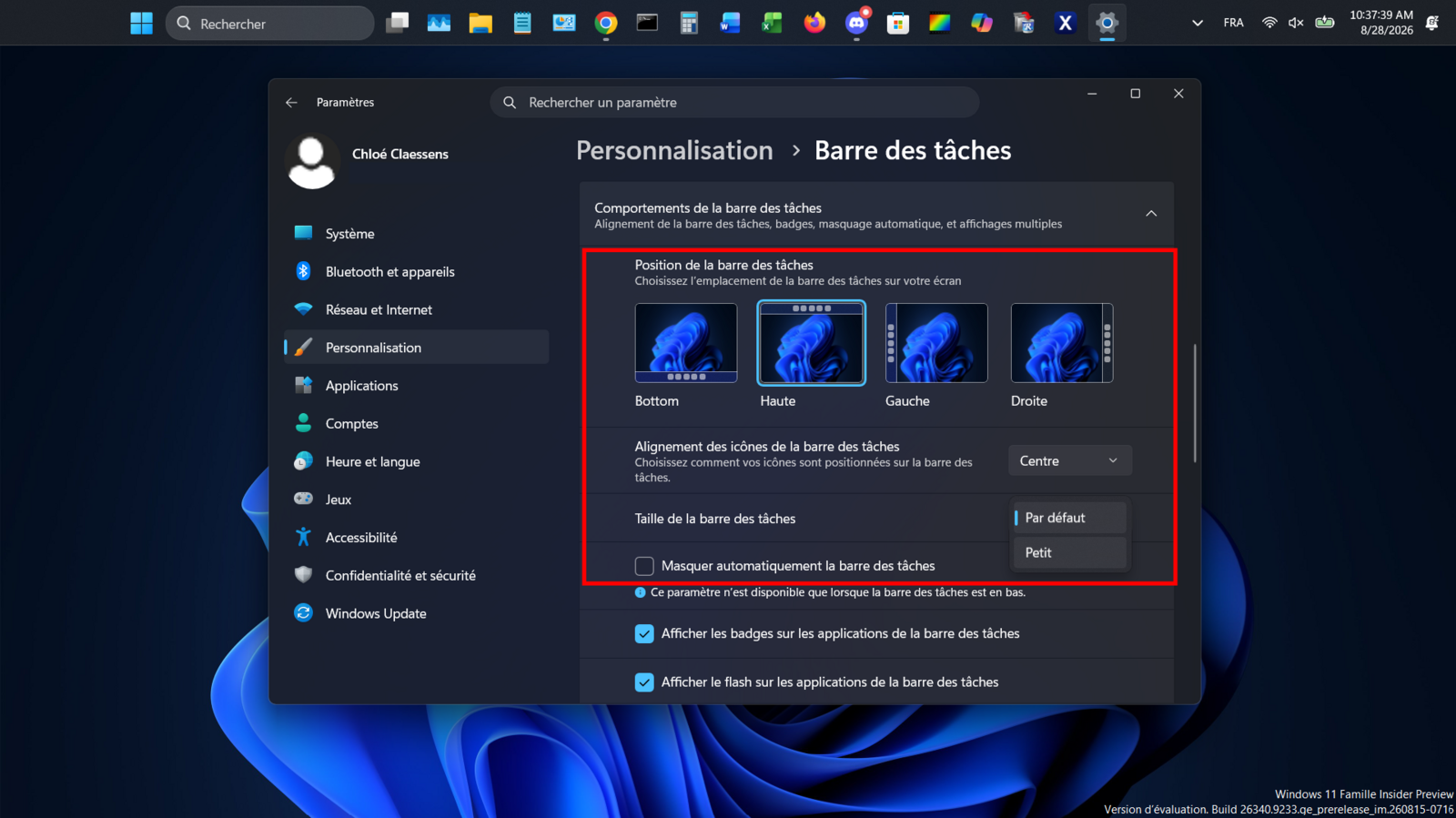

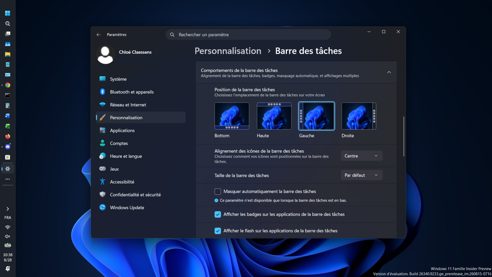

Image Dans Position de la barre des tâches, vous pouvez désormais choisir entre Bas, Haut, Gauche et Droite.
Pour la réduire, ouvrez Taille de la barre des tâches et sélectionnez Petit. Microsoft limite encore ce format aux positions haute et basse.

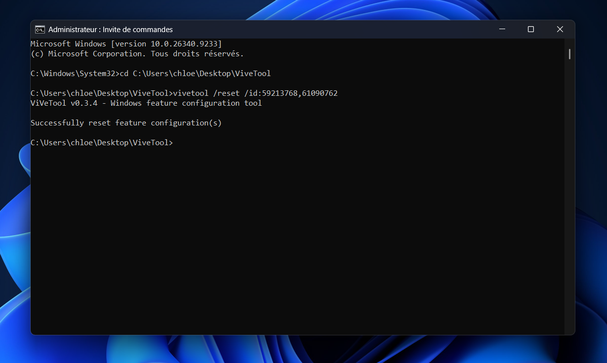

Image Pour revenir en arrière, rouvrez l’Invite de commandes en mode administrateur, retournez dans le dossier de ViVeTool avec cd, puis exécutez :
vivetool /reset /id:59213768,61090762
Image Redémarrez ensuite votre PC. ViVeTool annulera alors les modifications appliquées et rendra la main à Windows, qui pourra de nouveau gérer l’activation de ces fonctions.
