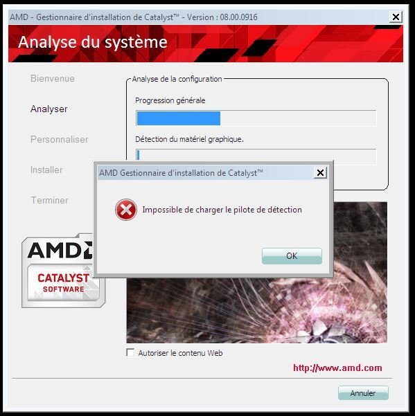

Bon après récupération du fichier décompression ok, et a l'installe bouhhhhhh de nouveau un message d'erreur
je le joins en copie si vous avez encore des idées....... :sweat: :sweat: Merci ;)

disc0 a écrit : mar. 28 avr. 2026 12:28 Bon après récupération du fichier décompression ok, et a l'installe bouhhhhhh de nouveau un message d'erreur
si tu es en mode sans echec, c'est normal
