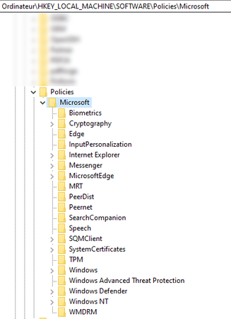

Regarde ici et vire tout ce qu'il y a, si y'a rien, faut creuser ailleurs :
HKEY_LOCAL_MACHINE\SOFTWARE\Policies\Microsoft\Camera
En tout cas c'est pas venu tout seul, soit ton PC est dans un domaine AD (tu le saurais je pense), soit une appli/batch "anti-telemetry" qui est mal foutue...

Re: Problème de droit pour accéder à webcam
Salut,
N'existe pas chez moi.
Oui, mon ordi est tout seul chez moi lié à aucun réseau. Je suis quasiment sûr qu'effectivement, ça vient d'une appli "anti-telemetry", n'ayant pas de webcam je l'avais désactivée par un de ces outils.En tout cas c'est pas venu tout seul, soit ton PC est dans un domaine AD (tu le saurais je pense), soit une appli/batch "anti-telemetry" qui est mal foutue...

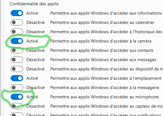

Re: Problème de droit pour accéder à webcam [RESOLU]
Ca y est enfin
Je ne sais pas encore si tout est parfait, mais j'obtiens une image.
J'avais utilisé WPD pour la télémétrie, dont j'avais fait part dans une discussion :
viewtopic.php?t=36361
J'ai passé tout en revue, comme leur nom l'indique, ce sont ces deux paramètres :
En revanche, je suis déçu de ne pas avoir réussi à trouver comment l'activer "à la main". En prolongeant à partir de la documentation de WPD, il s'agit de LetAppsAccessCamera et LetAppsAccessMicrophone. M$ donne les infos pour la caméra et à la ligne suivante pour le micro :
Je ne passe pas de suite la discussion en résolu, pour d'éventuels commentaires.
