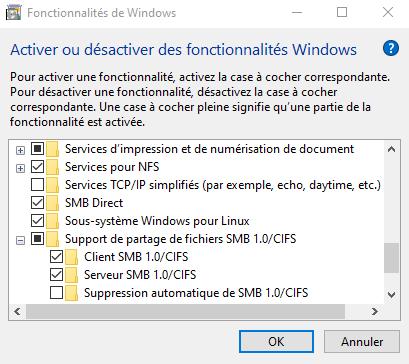

Salut,
Tu as bien vérifié l'option Samba 1
Messages : 9395
A remercié : 122 fois
A été remercié : 677 fois
Re: Petite colle reseau !
Salut Pale
kesako ? Samba c'est pas pour linux ?
ps ; SMB activé

Salut Pale
c'est fait mais ça n'a servi a rien !
