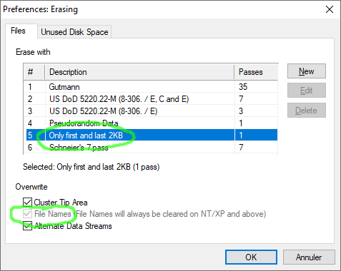

Re: Effacer des fichiers de manière 'un peu' sécurisée
Bien que l'ergonomie ne soit pas terrible pour passer d'une méthode d'effacement à une autre, il faut aller dans les options...
Mon instinct était bon le célèbre Eraser qui existe en version portable, fait déjà tout ça : nom de fichier + entête + fin de fichier. L'option pour le nom de fichier étant forcée comme active, prouve que c'est tout de même très bête d'effacer un fichier de manière sécurisée avec X passes en conservant le nom d'origine
Ca devrait suffire pour le quotidien.
Une autre option en plus, un poil plus lente qui pourrait exister, est de découper les fichiers en morceaux pour empêcher de rapidement pouvoir identifier ceux qui pourraient par exemple relever de sources DDL. Par exemple, découper en fichiers de 500Mo ceux qui dépassent le Go, 200Mo pour ceux qui font moins de 1Go.
