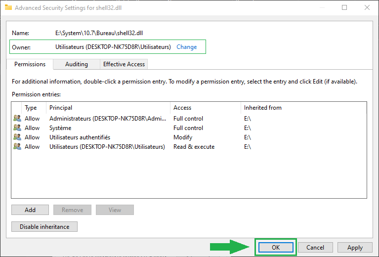

Je recopie au clair ici la méthode manuelle, pour éviter de se sentir perdu sur une autre page.
*2 S'attribuer les droits d'un élément :
- (Opération manuelle identique à "Prendre le contrôle" (Take ownership) d'un élément de l'Explorateur de fichiers)
- Dans l'explorateur de fichiers, atteindre l'emplacement de l'élément système (C:\) à éditer .

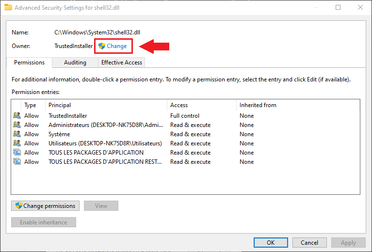

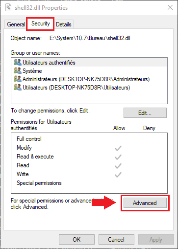

- Sélectionnez le fichier ou dossier, faites un clic droit, aller dans > Propriétés > onglet "Sécurité" et cliquez sur le bouton [Avancé].

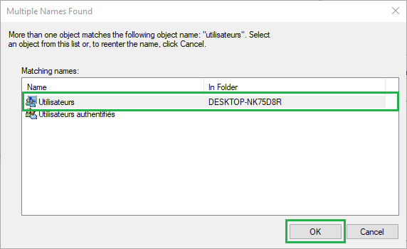

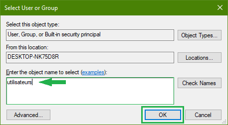

- En haut de la nouvelle fenêtre, à droite de "Propriétaire : -----" cliquez sur [Modifier] puis inscrivez dans le champ "utilisateurs" et appuyez 2 fois sur [Entrée], cliquez sur [Appliquer] puis [OK].

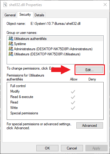

- Dans la fenêtre des "Propriétés", cliquez sur le bouton [Modifier].

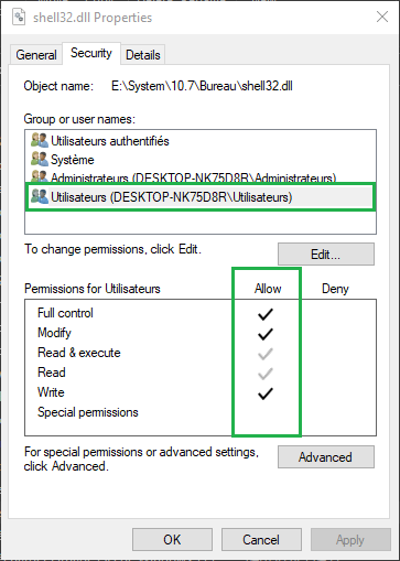

- Dans la fenêtre d'autorisations, et dans le volet des noms, sélectionnez [Utilisateurs (nom-de-l'ordinateur\Utilisateurs)] puis cochez toutes les cases sous "Autoriser" et validez enfin par [OK].
- Les autorisations en tant que propriétaire vous sont désormais attribuées.
