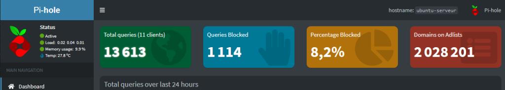

Avec deux ordis :)

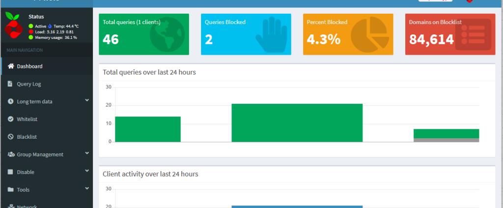

J'ai ajouté pihole dans le reglage dns de la connexion wifi et donc mon téléphone.

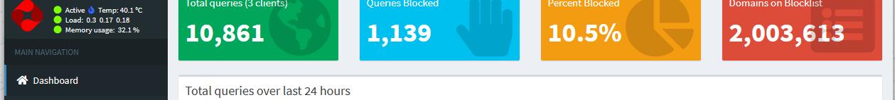

Installer Pihole sur un pc linux
J'avais installé pihole sur un Raspberry 2B+, mais celui-ci est maintenant un peu juste, et les dernières versions de Domoticz ne fonctionnent pas
J'ai donc entrepris l'installation sur un pc avec Ubuntu .J'avais dans mes cartons :carte mère avec un dual core, 8Go de ram DDR3, boitier, alimentation, HDD 1To.
J'ai juste investi dans un petit SSD de 120Go. 18€. pour le système.
J'ai installé la version desktop, car ça me gonflait de tout faire en mode commande.
Du coup j'ai donc Pihole, Domoticz, et un serveur Samba.

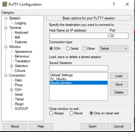

  • Ensuite pour gérer le serveur il faudra intervenir en SSH, il vous faudra aussi installer Putty, et Filezilla client sur les clients .Sous windows on peut utiliser WinSCP.
  • Dans vos navigateurs, vous pouvez enlever toutes vos extensions de blocage
  • Pour arrêter le serveur une fois connecté avec Putty taper: sudo shutdown -h now
  • Pour arrêter à une heure donnée : tapez sudo shutdown -h 23:00 (dans cet exemple le serveur sera down à 23 heures)
  • Vous pouvez également installer Putty sur votre smartphone et ainsi contrôler votre serveur.
