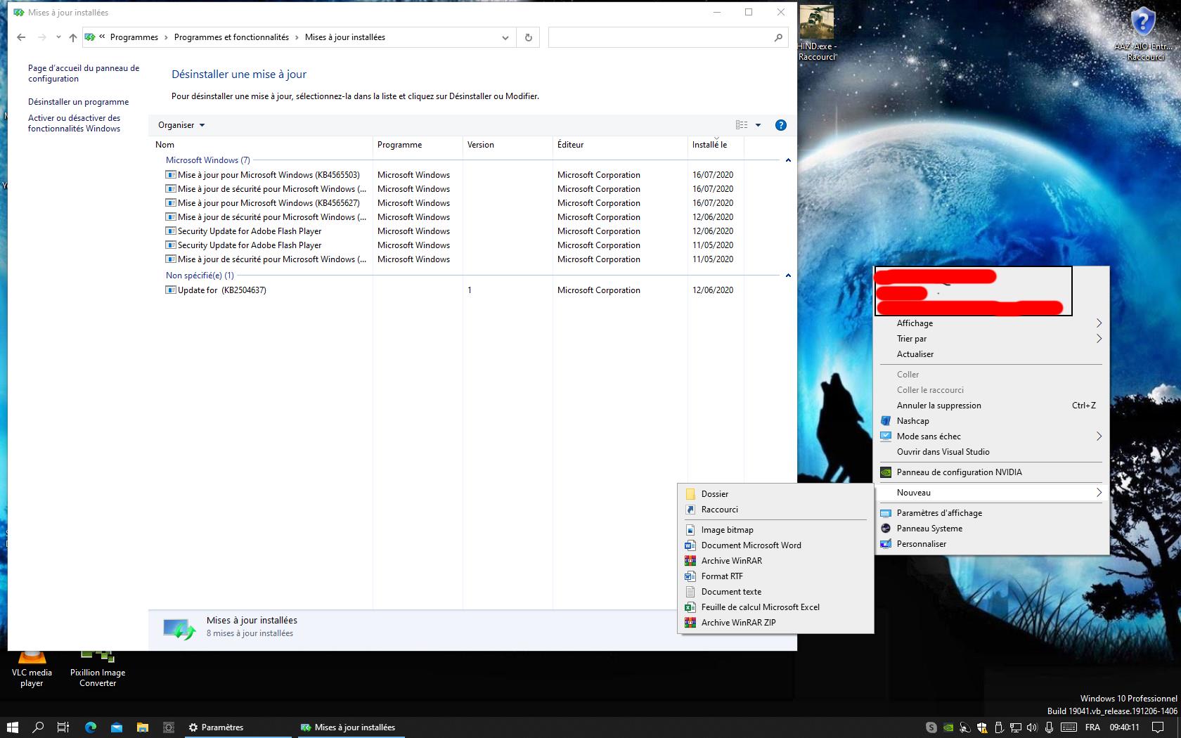

Yep !
Bug ou effet d'une mise à jour ?
Quand je fais un clic droit "nouveau" l'option créer un fichier texte n'apparait plus.
Word pad non plus j'ai créée un raccourci pour lui mais txt me sers souvent.
Pas moyen de trouver une solution.
Merci
Merci

Je confirme : suite dernière mise à jour le bloc note disparait !
Malgré l'usage du point reg donné il reste invisible.
Comment le mettre actif ? le .txt a été modifié.

KB KB4565503
KB KB4565503

Je ne comprends pas, j'ai voulu la désinstaller = échec mais cela a effacé les anciens points de restauration ...
J'ai fait un DISM.. + scf aucun problème trouvé ; je suis allé sur le store le site me dit que je l'ai déjà ; il est présent dans le registre en .tx
Je ne parviens pas à le faire apparaitre.
