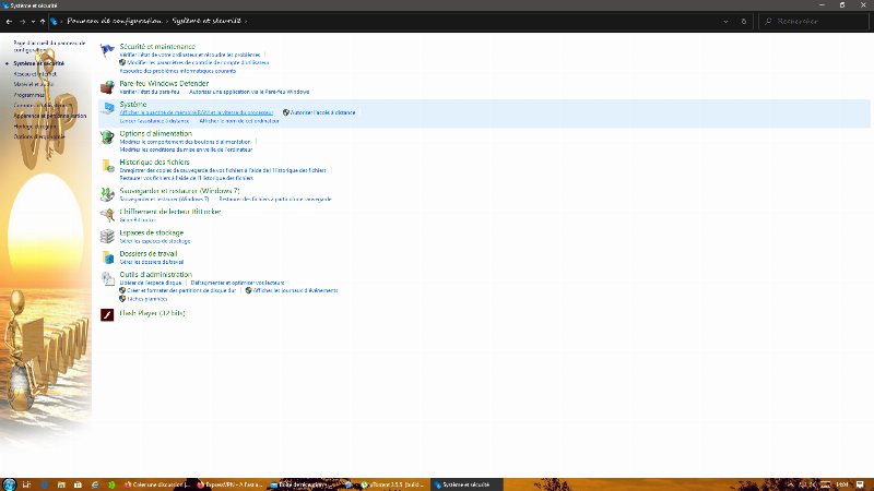

Depuis pas mal de temps je recherche sur 'mon ami' goggle, le moyen d'insérer une image dans le panneau de configuration,
comme l'image ci dessous

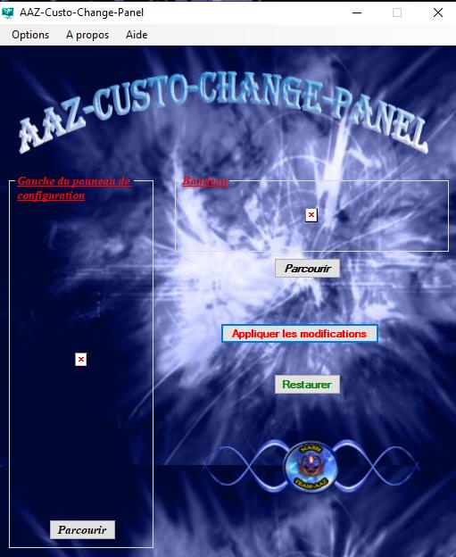

tu dois ouvrir la dll : shell32.dll (avec reshack )et chercher l'image correspondante...de tete je me rappelle plus le numero il va falloir chercher ;)
ca me rappelle le bon temps ou on faisait nos tests loool
AAZ-Change-Custo-Panel - Seven x86 et x64 by Nash
Attention je crois me souvenir que l'image devait etre dans un format ou nombre de couleur precise...

re j'ai retrouver :
sous windows 7 , c'était la : C:\Windows\System32\shell32.dll
Bitmap, 633
et
Bitmap, 635
mais a premiere vue ca a changé car mon log fait que dalle sous 10 :) a chercher dans la dll..

je n'arrive pas à voir sur ta capture quel écran tu veux personnaliser.
Moi j'ai réussi à personnaliser avec nom et logo celui-ci :
Panneau de configuration\Tous les Panneaux de configuration\Système
Si c'est ça, je te mettrai la marche à suivre
