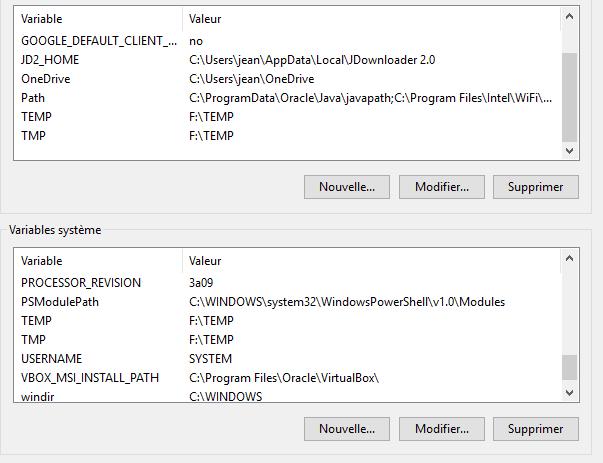

Re: Pas assez de place pour les MàJ W10 sur un SSD
Tu as essayé de déplacer le répertoire temporaire ?
Ici sur le disque F
Ici sur le disque F
Non, je ne sais pas comment faire?palerider a écrit :Tu as essayé de déplacer le répertoire temporaire ?
Ici sur le disque F
Ce n'est pas trop compliqué?
pour cela tu fais un clic droit sur ordinateur, propriété, puis paramètres système avancé, variables d'environnement et tu te retrouves sur la copie d'écran de Pale. Tu modifies TEMP et TMP dans les deux tableaux tu remplaces par le nouveau chemin sur ton autre disque
