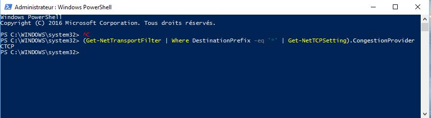

Votre contrôle de surcharge est-il activé ?
Tout le monde se souvient de l'astuce sous W7 pour activer le contrôle de surcharge :
Il fallait taper dans une fenêtre de commande :
Code : Tout sélectionner
netsh int tcp set global congestionprovider=ctcp
Cette astuce ne fonctionne pas sous w10, il faut passer par Powershell.
Ouvrir une console Powershell en tant qu'administrateur et taper la ligne suivante :
(Get-NetTransportFilter | Where DestinationPrefix -eq '*' | Get-NetTCPSetting).CongestionProvider
Si vous avez CTCP en réponse, c'est gagné.
Sinon tapez dans la console Powershell :
netsh int tcp set supplemental Internet congestionprovider=ctcp
Redémarrez l'ordi et contrôlez normalement c'est bon :)

A noter que avec TcpOptimizer ça le fait !!!
