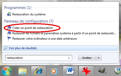

1) Démarrer --> tapez restauration --> cliquez sur Créer un point de restauration

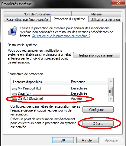

2) Vérifiez que la protection sur votre partition système soit bien activée, puis cliquez sur Créer

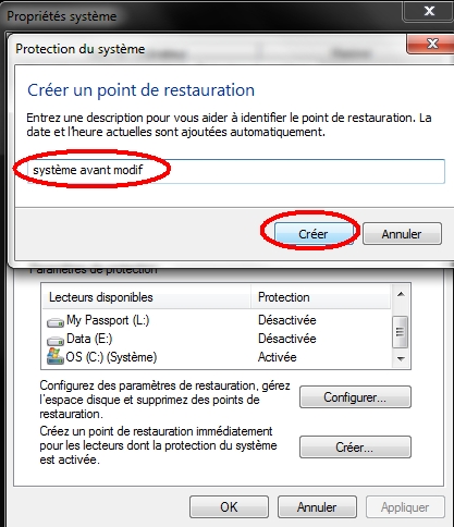

3) Donnez un nom à votre point de restauration puis cliquez sur Créer
4) Laissez faire Windows...
