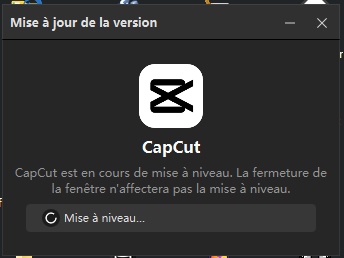

Bonne nouvelle pour les mises à jour :) J'ai enfin pu constater qu'en forçant l'installation comme mentionné dans mon message initial dans un dossier autre que celui par défaut, alors la mise à jour se fait automatiquement correctement dans celui-ci.
Il est d'autant plus important de la faire qu'au final Capcut conserve l'ancienne version, donc l'ensemble du dossier passe de 1,6 à 3,2Go ; et ça sera plus facile pour nettoyer les anciennes versions plutôt que de les avoir dans la partie USER.
