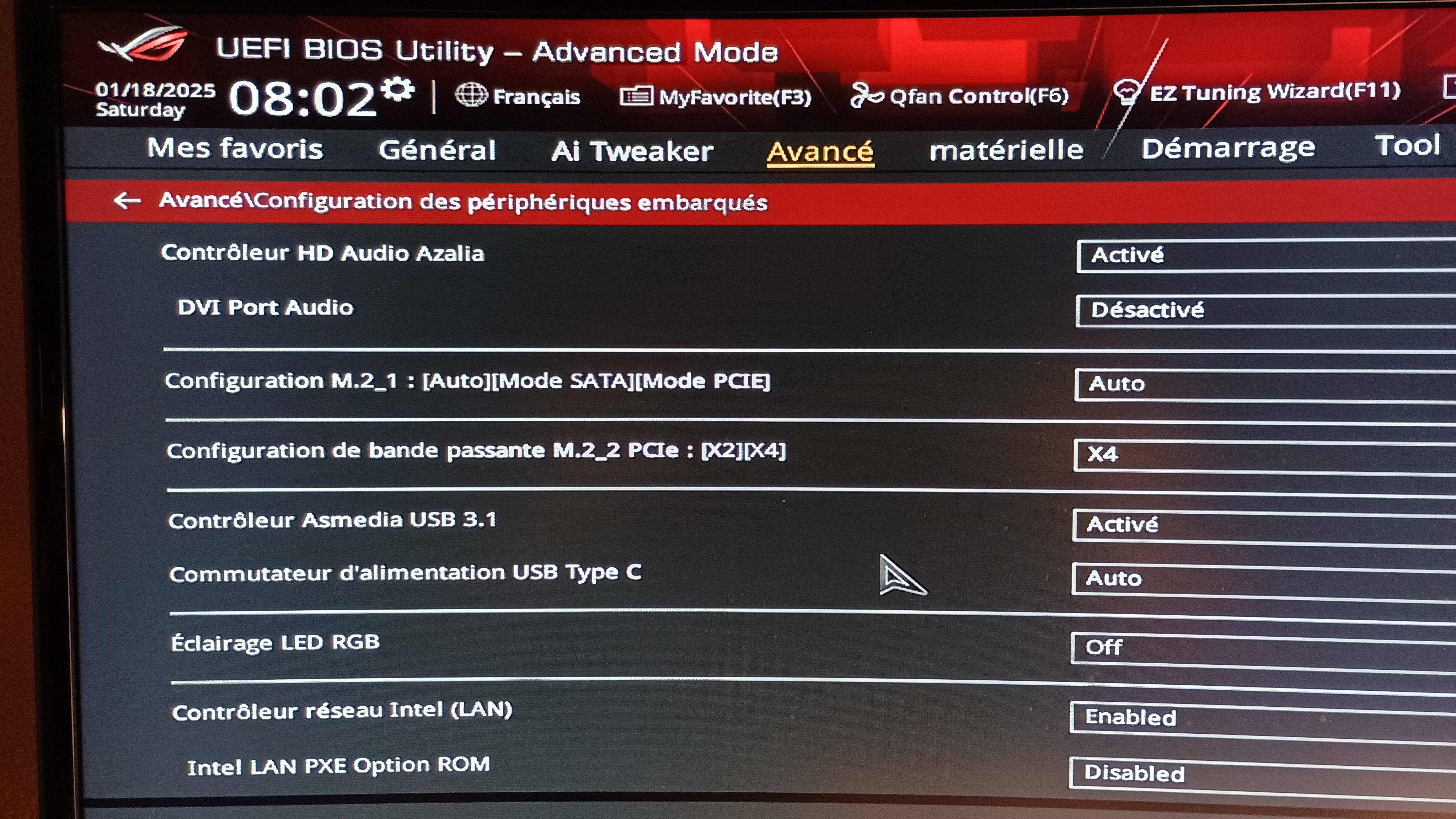

J'ai installé un NMVE sur mon ordinateur du coup l'un des DD interne n'apparait plus ni dans le bios ni dans le gestionnaire de disques.
Bios d'origine
Je précise que
- le DD Western est devenu le disque "0" lettre "E"
- le ssd "système" est devenu le disque "1" lettre "C"
- le nmve est disque "2" lettre "D"
Je crois avoir compris que seul 3 disques sont pris en compte par la carte mère ou le bios
Carte mère
ASUSTeK COMPUTER INC. TUF GAMING B550-PLUS WIFI II (AM4)
931GB Western Digital WDC WD10EFRX-68JCSN0 (SATA ) => "téléchargement"
223GB LDLC F7+240GB (SATA (SSD)) => système
931GB Western Digital WD_BLACK SN850X 1000GB (Unknown (SSD) => NMVE
Il manque un 931GB Western Digital WDC (SATA )
Comment modifier ou agir dans le bios ou windows 11 pour ce problème.
Merci
EDIT : effectivement si j'enlève le NMVE le disque est à nouveau reconnu.
Par contre si je neutralise le ssd "système" le disque n'est pas visible dans le bios

De ce que je lis dans le manuel de ta carte-mère : "M.2_2 shares bandwidth with SATA6G_56. When M.2_2 is populated,
SATA6G_56 will be disabled." (page vii).
Ta carte dispose de 6 ports Sata internes, SATA6G_12, SATA6G_34 et SATA6G_56 placés côte à côte.
Avec l'usage du port M.2 Sata, tu devrais pouvoir utiliser jusqu'à 4 ports Sata interne, le SATA6G_12 et le SATA6G_34 mais pas le SATA6G_56 qui est désactivé.
Vérifie si le disque interne disparu ne serait pas, par hasard, branché au SATA6G_56...

J'ai une carte mère asus avec deux ports nvme, il faut aller dans le bios et regarder la config pour les ports nvme il y a deux options,
X2 où X4, si c'est sur X4 ça te supprime un port sata.

Moi c'est 1 ssd + 2 HDD et 1 NMVE
J'ai vu dans le bios que l'un des HHD est branché sur le plot 6 donc il n'est pas visible puisque le NMVE le désactive.
Comment activer ce slot via le bios si c'est possible ?
Le plus simple serait de changer de place le câble en cause mais cette satanée tour rend très difficile l'accès aux connexion.
N'ayant pas monté la carte graphique moi même je n'arrive pas à l'enlever d'où ma question pour activer le slot 6

Avec le NVMVE en place, tu ne peux pas activer l'emplacement Sata 6, en raison des spécificités techniques de ta carte mère, le ssd partageant la même bande passante.
Il s'agit d'une limitation matérielle de ta carte, elle n'est pas soluble par une astuce logicielle.
(page vii : M.2_2 shares bandwidth with SATA6G_56. When M.2_2 is populated, SATA6G_56 will be disabled.)
La seule solution est de déconnecter le câble Sata de cette borne et de la connecter sur un emplacement libre de 1 à 4, comme évoqué précédemment dans mes réponses.
Si l'accès est gêné par ta carte graphique, je comprends que c'est galère et qu'il faille, peut-être, extraire la carte graphique pour mieux voir ce qui se passe au niveau des connecteurs Sata. En général, il y a un loquet en plastique sur lequel il faut appuyer au bout du connecteur PCIe afin de déverrouiller la carte graphique pour libérer celle-ci, qui doit sortir sans résistance particulière. Attention à ne pas tirer dessus comme un fou tant que ce loquet est engagé, pour ne pas risquer d'abimer la carte mère.
