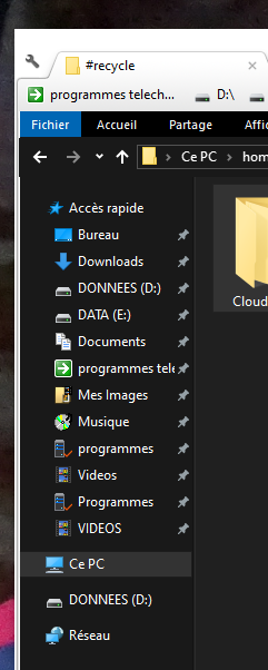

est ce que quelqu'un sait si c'est possible de sauvegarder les icones dans l'epinglage rapide
chaque fois que j'utilise un logiciel de nettoyage, tout est viré et je me retrouve avec les 3 dossiers d'origine..

Oui, normalement c’est possible de conserver ces épinglages. Le souci vient probablement du logiciel de nettoyage qui supprime l’historique de l’Explorateur Windows et/ou les Jump Lists, où sont mémorisés les éléments épinglés.
Avant de chercher à les sauvegarder et les restaurer à chaque nettoyage, le plus simple serait sans doute d’empêcher leur suppression.
Peux-tu nous préciser quel logiciel de nettoyage tu utilises ? On pourra regarder quelle option désactiver ou quelle exclusion ajouter pour conserver tes épinglages. 😉

Ouh là je me sers de 5 ou 6 logiciels de nettoyage, mais pas tous me font sauter les dossiers épinglés.
fluent cleaner, cleanmgr++, Bleachbit, glary utilities.le script de Titou est le dernier que j ai utilisé, qui me fait ça..mais maintenant que je sais que ça s'appelle les jump list, je vais fouiller sans les paramètres de nettoyage de chaque programme.

Pour la disposition des icônes sur le bureau, tu as ce petit freeware "DesktopOK" (dernière MàJ 10-08-2026) :
https://www.softwareok.com/?seite=Freeware%2FDesktopOK
Pour les épinglages, voici un petit topo sur les Jump Lists :
Windows 11 conserve une bonne partie des données des Jump Lists dans :
  • %APPDATA%\Microsoft\Windows\Recent\AutomaticDestinations
et :
  • %APPDATA%\Microsoft\Windows\Recent\CustomDestinations
Les fichiers présents ne portent malheureusement pas des noms très parlants : ils utilisent des identifiants correspondant aux applications.
Et on peut les sauvegarder ?
Oui, avec quelques réserves.
On peut sauvegarder les deux dossiers AutomaticDestinations et CustomDestinations, puis les restaurer.
Mais ce n'est pas un système de sauvegarde très convivial : les fichiers sont liés aux applications et à leur fonctionnement interne.
Pour quelqu'un qui utilise régulièrement un logiciel de nettoyage, la meilleure solution reste donc d'exclure les Jump Lists du nettoyage, plutôt que de devoir les restaurer après chaque passage.
Mais au cas où tu n'aurais pas de solution dans les multiples outils, je te propose un petit script "brut de fonderie" pour tester la logique des sauvegardes.
Fais nous un retour sur cette approche...
Bonne journée
Livré AS IS, non testé
