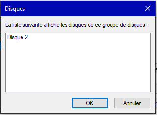

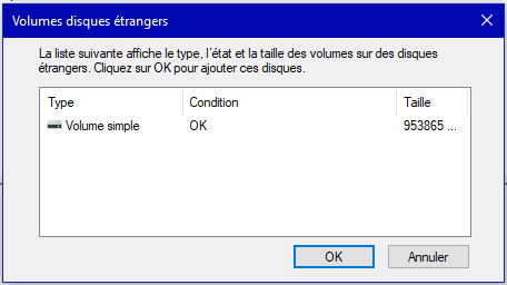

Donc quand je fais "Importer des disques dynamiques" j'ai ceci
si je clique sur disque... J'ai ça
Et sur OK j'ai ça
Je ne vous cache pas que je stress un peu d'aller plus loin et de valider cette opération :worried:

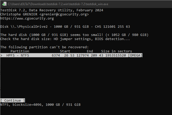

Je viens d'utiliser TestDisk suite au conseil de rayman et voici le résultat de l'analyse ! Je ne sais pas si c'est bon ou pas du coup (OMEGA est le nom du DD que je lui avait donné)
Et surtout est ce que je [ Continue ] ou pas
Est ce que je créer une image disque avant de continuer comme le suggère pboulanger ? merci

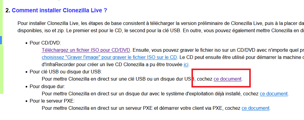

EDIT 2 : Macrium ne repère pas le disque en question, j'aimerais testé avec clonezilla mais c'est un peu complexe pour moi. J'imagine que dans un premier temps il faut cliquer ici :
Mais sur la page d'après ça devient obscur pour moi

Oui continue..il va analyser le disque et une fois terminé, tu auras le détail des documents et dossiers dans ton disque

Pour Clonezilla sur USB Bootable, voici ce dont tu as besoin :
1. Une clé USB (minimum 1 Go).
2. Un ordinateur avec accès administrateur.
3. Le fichier ISO de Clonezilla (télécharge-le sur le site officiel).
4. L'outil Rufus (pour Windows
Étapes avec Rufus :
1. Télécharge Clonezilla :
Va sur le site officiel : https://clonezilla.org/.
Récupère la version stable en fichier ISO. https://clonezilla.org/downloads/downlo ... nch=stable
