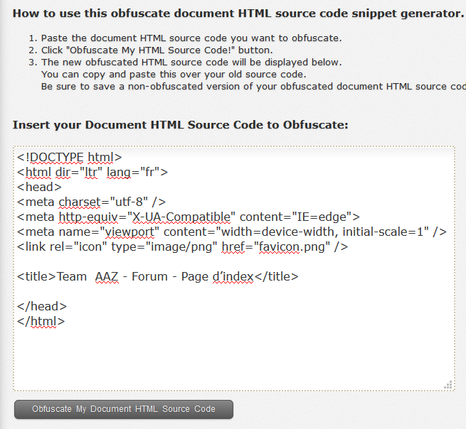

Voici un exemple d'un code simple et son obfuscation (les premières lignes de la balise HEAD de la page d'accueil du forum du team ;) ) :
le code en clair :
Code : Tout sélectionner
<!DOCTYPE html>
<html dir="ltr" lang="fr">
<head>
<meta charset="utf-8" />
<meta http-equiv="X-UA-Compatible" content="IE=edge">
<meta name="viewport" content="width=device-width, initial-scale=1" />
<link rel="icon" type="image/png" href="favicon.png" />
<title>Team  AAZ - Forum - Page d’index</title>
</head>
</html>
le code protégé :
<script language="javascript">
document.write(unescape('%3C%21%44%4F%43%54%59%50%45%20%68%74%6D%6C%3E%0A%3C%68%74%6D%6C%20%64%69%72%3D%22%6C%74%72%22%20%6C%61%6E%67%3D%22%66%72%22%3E%0A%3C%68%65%61%64%3E%0A%3C%6D%65%74%61%20%63%68%61%72%73%65%74%3D%22%75%74%66%2D%38%22%20%2F%3E%0A%3C%6D%65%74%61%20%68%74%74%70%2D%65%71%75%69%76%3D%22%58%2D%55%41%2D%43%6F%6D%70%61%74%69%62%6C%65%22%20%63%6F%6E%74%65%6E%74%3D%22%49%45%3D%65%64%67%65%22%3E%0A%3C%6D%65%74%61%20%6E%61%6D%65%3D%22%76%69%65%77%70%6F%72%74%22%20%63%6F%6E%74%65%6E%74%3D%22%77%69%64%74%68%3D%64%65%76%69%63%65%2D%77%69%64%74%68%2C%20%69%6E%69%74%69%61%6C%2D%73%63%61%6C%65%3D%31%22%20%2F%3E%0A%3C%6C%69%6E%6B%20%72%65%6C%3D%22%69%63%6F%6E%22%20%74%79%70%65%3D%22%69%6D%61%67%65%2F%70%6E%67%22%20%68%72%65%66%3D%22%66%61%76%69%63%6F%6E%2E%70%6E%67%22%20%2F%3E%0A%0A%3C%74%69%74%6C%65%3E%54%65%61%6D%20%20%41%41%5A%20%2D%20%46%6F%72%75%6D%20%2D%20%50%61%67%65%20%64%19%69%6E%64%65%78%3C%2F%74%69%74%6C%65%3E%0A%0A%3C%2F%68%65%61%64%3E%0A%3C%2F%68%74%6D%6C%3E'));
</script>
Comme pouvez le constater à la lecture, les deux codes ont plus rien à voir l'un avec l'autre et pourtant ils fonctionnent exactement de la même manière.

Comment obfusquer mon code ?
Pour cela en trouve des sites permettant de faire cette opération en ligne comme :
  • snapbuilder .com (c'est celui que j'utilise ;) )
Une recherche via Google vous donnera d'autres sites
Pour celui-ci, la manip est simple :
  • Afficher la page Web que vous voulez protéger
  • Affichez le code source de celle-ci
  • Sélectionnez la totalité du code de la page (ctrl + A)
  • Copier la sélection dans le presse papier (ctrl+c)
  • Ouvrez snapbuilder
  • Collez le code source de votre page (ctrl+v)
  • Exécuter l'obfuscation et copier le résultat dans le presse papier
  • Ouvrez le fichier de votre page html et remplacez tout le contenu par le script
  • C'est fait le code de votre page html est maintenant protégé et cerise sur le gâteau elle s'affiche plus vite ...
