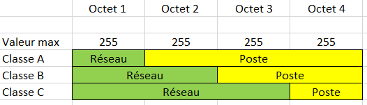

Le tableau ci-dessus présente la structure des réseaux en fonction de la classe utilisée.
  • En classe A, il ne peut y avoir que 255 réseaux de 16 777 216 postes car seul le premier octet détermine l'identifiant du réseau. Le masque s'écrit 255.0.0.0
  • En classe B, il ne ne peut y avoir que 65 025 réseaux de 65 536 postes, les deux premiers octets déterminant l'identifiant du réseau. Le masque est 255.255.0.0
  • En classe C, le nombre maximum de réseaux est de 16 581 375 de 255 postes au maximum. Ce sont les trois premiers octets qui identifient le réseau. On utile le masque 255.255.255.0

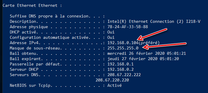

Vous pouvez voir la configuration de votre connexion IP via la commande ipconfig.exe /all que vous lancez par le powershell
