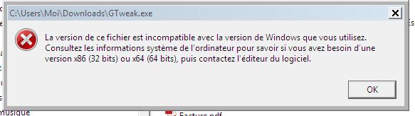

bonjour,
télécharge cet outil GTWeak (proposé par Ace_N_Kelly) Excellent :clap:
Pas d'installe, juste clique droit dessus l'exe et exécuter en mode administrateur
Une fois lancé, clique sur le 7eme onglet à gauche
Tu auras les informations de ton système dont ta carte vidéo
Tiens nous au courant
:geek: :geek:

Merci pour vos idées mais pas de chance pour moi, j'ai comme décris, j'ai le message d'erreur suivant voir image :?:
Question, dois-je démonter ma carte graphique pour voir la référence et la marque, et peut-être trouvé le driver qui va bien...... Bonne journée ;)

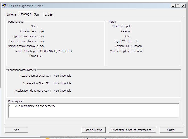

Re à tous bon j'ai essayé avec la commande "dxdiag" voila le résultat pas mieux rien :(

Bon avec Dxdiag tu aurais du avoir les réfs de ta carte vidéo
Télécharge SPECCY il fonctionne sur Win 7
Clique sur l'exe pour le dézipper dans le répertoire de ton choix (ce n'est pas une installation)
Lance specPortable.exe
Clique sur l"onglet "graphic"
et dis nous..........
SI aucun logiciel ne se lance (cause mode sans échec)
Ouvre le coté de ton pc
Essaye de relever les référence de ta carte (sans la démonter si possible pour éviter tout risque si tu n'as pas l'habitude
Relève toutes les références (pas sur les composants, direct sur la carte imprimée)
Courage :geek: :geek:
