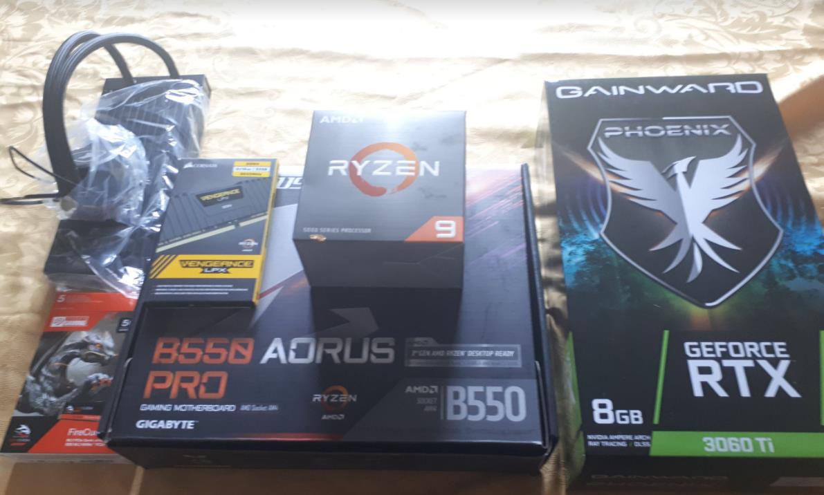

Salut a tous
je viens de recevoir pratiquement la totalité du cadeau de noel du gosse , et le mien :P
sans le water cooling...

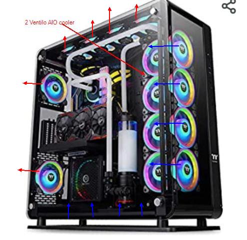

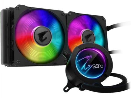

je me demande dans quelle sens il faut que je mette les ventilos de l'AIO cooler..il y a deux ecoles :
1) aspiration de l'air frais de dehors du boitier vers l'interieur
2)extraction de l'air chaud vers l'exterieur du boitier
positionné en haut ou en bas?

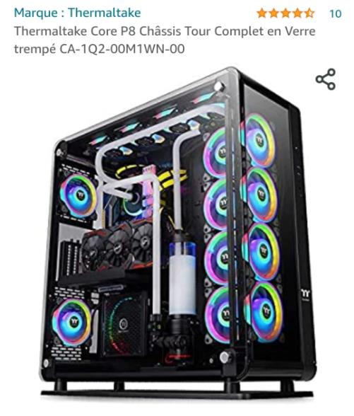

Sachant qu'il y a 4 ventilo en facade qui font rentrer air frais dans la tour. 4 en bas qui font pareil...4 en haut qui expulse et 2 dans fond qui expulse aussi..l'airflow est il bon ?
derniere question :

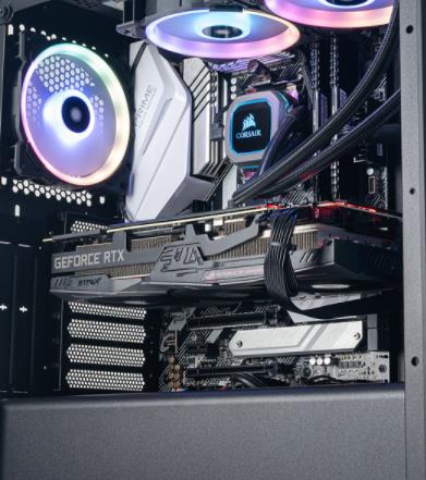

la carte graphique ne sera pas positionné comme dans la photo , mais a plat comme ca :
celle ci ne risque t'elle pas de chauffer l'AIO au dessus ? en meme temps pas trop le choix !
Merci d'avance ;)

Salut le revenant !
Alors pour moi c'est vers l'exterieur car l'air chaud monteva toujours et on va pas la faire revenir dans le boitier !
il faut bien entendu laisser un bon espace entre la tour et la planche du bureau qui sera au dessus !
Bon montage a toi !

Idem, solution N°2, extraction de l'intérieur vers l'extérieur, c'est comme cela que j'ai monté mon NZXT liquide avec deux ventilos de 12 , sachant que j'ai à l'avant, deux ventilos de 12 en aspiration, un latéral de 20 en aspiration, et un de 12 à l'arrière en extraction.

Pour l'AIO cooler l'air étant chaud il faut toujours l'extraire de la tour et donc de préférence en haut. Après tu peux soit mettre les ventilateurs en dessous du radiateur ou au dessus, je ne connait pas la différence technique du rendu, mais ils doivent toujours extraire l'air. Attention, dans certain cas l'AIO cooler peut ne pas passer à cause des barrettes de ram et cela peu aussi rendre les branchements en haut de la carte mère plus compliqué. Je me suis fait piéger pour ma tour, pensant que les constructeurs y avait penser et du coup j'ai fini par mettre mes ventilateurs en extérieur (un cache viendra les protéger par la suite).

effectivement du a la grandeur du boitier j'ai ete embeté car les tuyaux trop court loool , je me suis debrouillé...du coup le ventilo est bien en haut et expulse l'air...je suis en test , je depasse pas 30 degré pour le moment , a voir par la suite.
