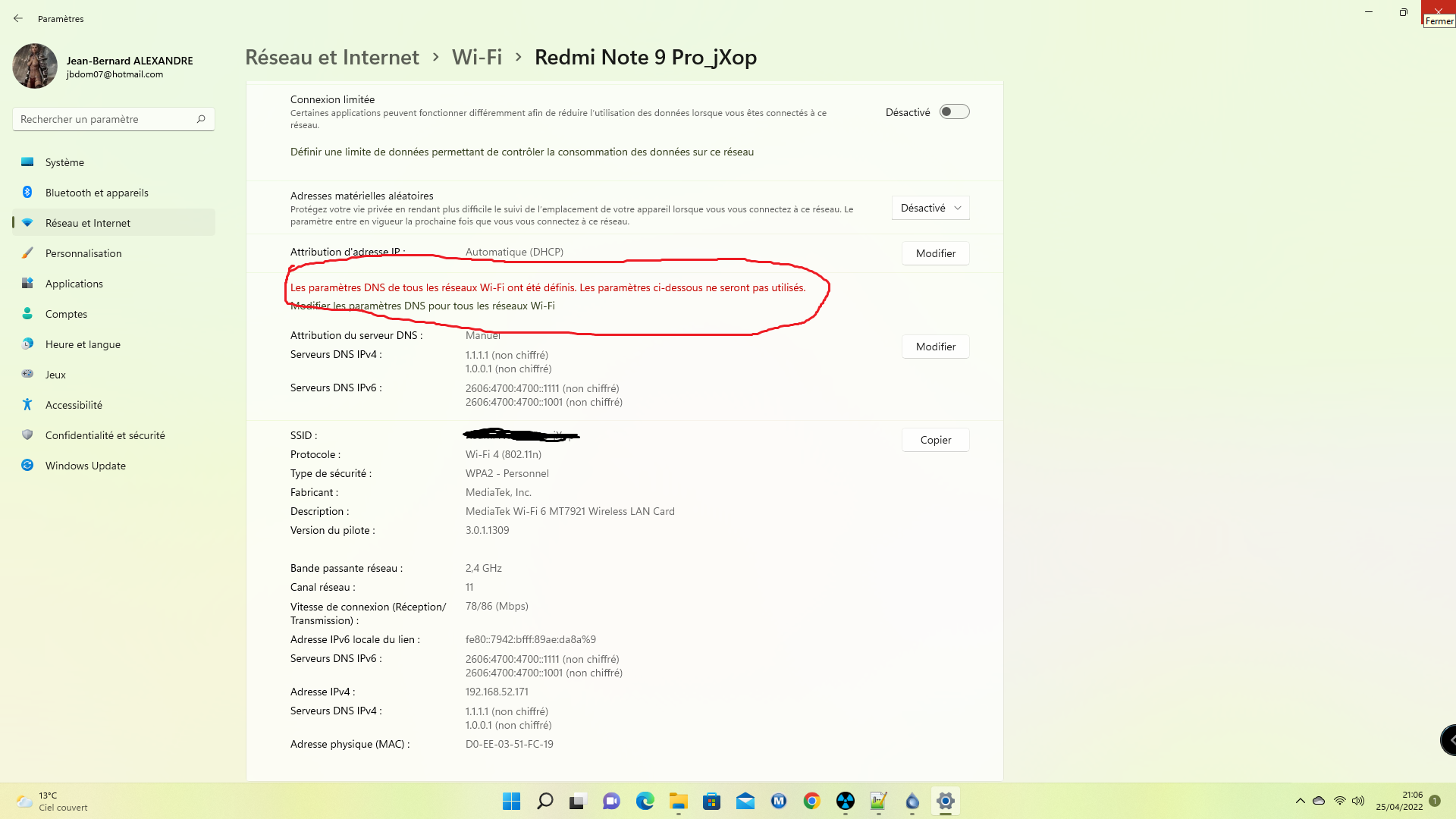

Je me suis étonné que ma connexion 4g du téléphone ne soit pas prise en compte pour l'internet.

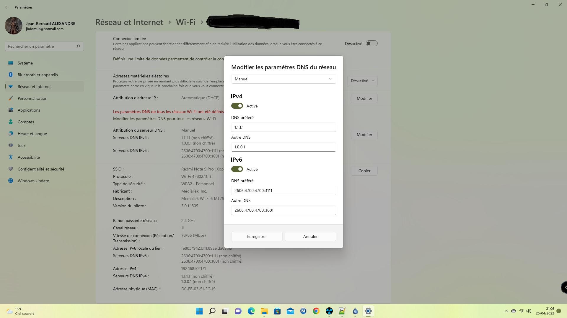

J'ai ceci dans les paramètres :
J'ai donc fait ceci :
Rien n'a changé.
Un test adsl montre que je n'ai que le débit de ma liaison internet normale.
J'ai fait une erreur ou un oubli ?

Peut on voir les propriétés de la liaison physique wifi de l'ordinateur et du téléphone utilisé pour la 4g?
Quand je lis tes paramètres je vois que tu es en 2,4 GHZ avec protocole N pour le wifi => le débit théorique est de 450 mbps et 250m maxi
Or tu affiches un débit 5 fois moindre 78/86 mbps. Il faut vérifier que tu n'as pas une limite de débit dans les paramètres physiques des cartes réseaux pc et tel...
Pour les DNS essaye de purger le cache
En mode administrateur
  • tu lances une console powershel
  • Ipconfig /flushdns pour vider le cache v4 et v6
Puis tu recharges les caches
  • Ipconfig / renew pour IP v4
  • Ipconfig / renew6 pour IP v6

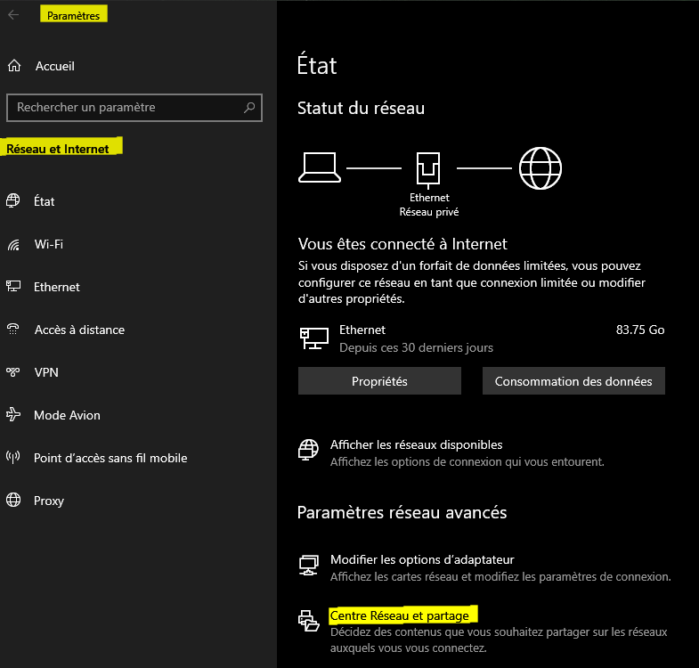

Cela se fait dans Paramètres/réseau et internet /paramètres réseaux avancés/Centre réseau et partage

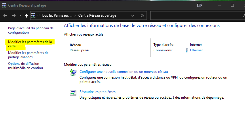

Cela ouvre une fenêtre, tu choisis dans la partie gauche Modifier les paramètres de la carte

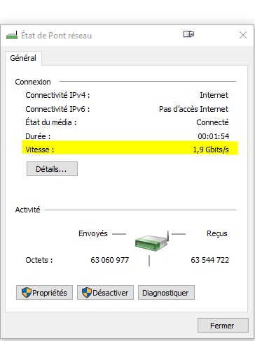

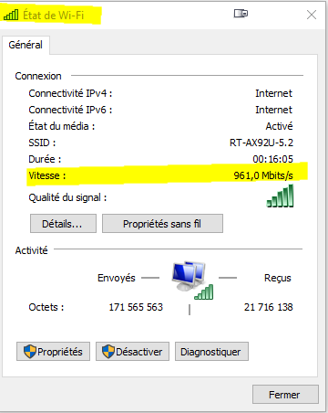

Lorsque c'est bien fait, cela donne :
Wifi *
*C'est du 802.1/ax et non du /n d'où le débit impressionnant
WI-FI
WI-FI
Ashampoo_Snap_mardi 26 avril 2022_10h51m26s_006_.png (19.15 Kio) Vu 7403 fois

Pont
PONT
PONT
Ashampoo_Snap_mardi 26 avril 2022_10h36m37s_005_.png (15.79 Kio) Vu 7404 fois
