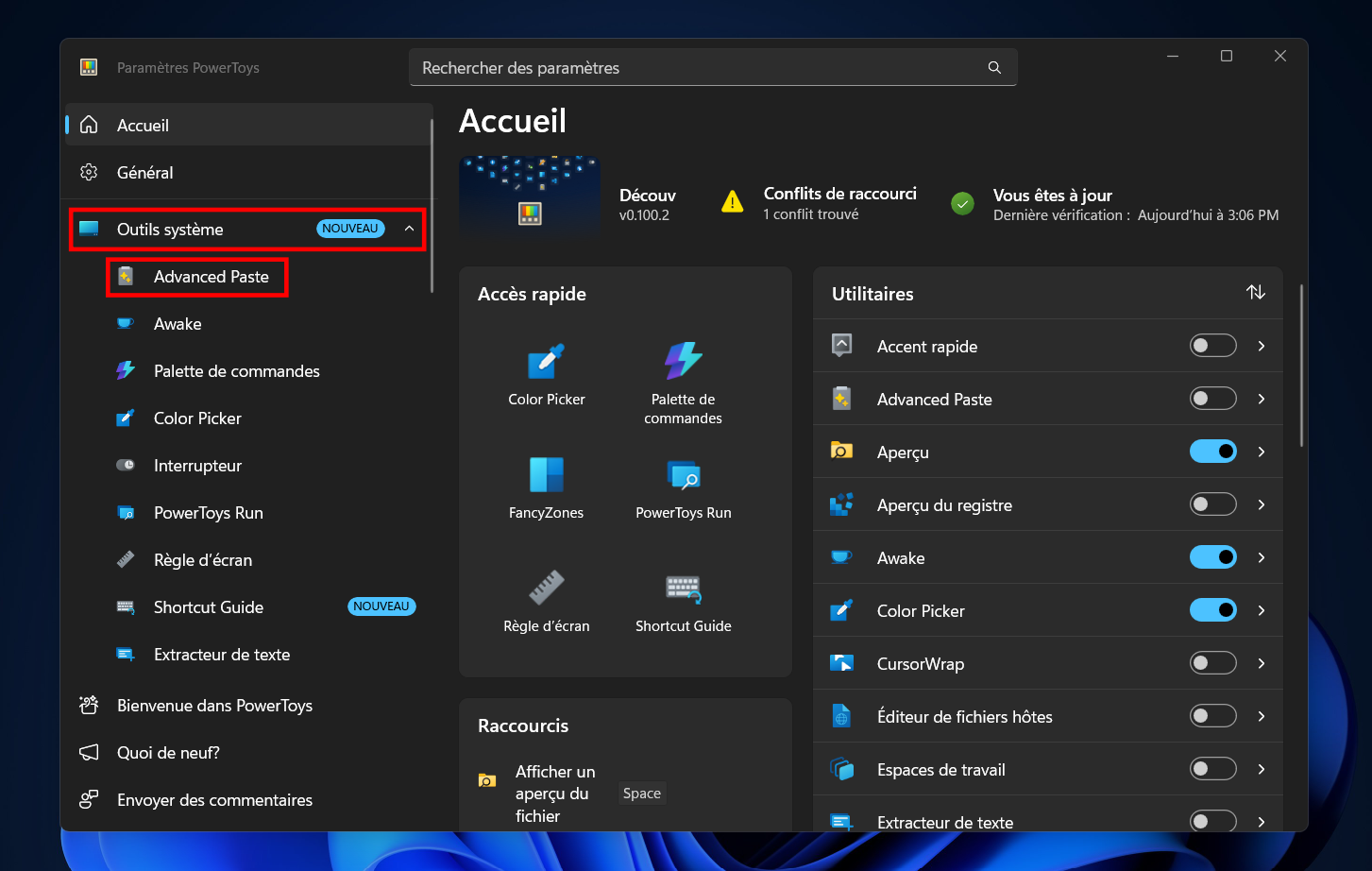

Commencez par ouvrir PowerToys. Si la boîte à outils n’est pas encore installée sur votre PC, téléchargez-la, puis suivez les étapes d’installation. Vous pouvez aussi la récupérer depuis le Terminal Windows à l’aide de la commande suivante :
winget install --id Microsoft. PowerToys --source winget
Une fois l’application lancée, développez la rubrique Outils système dans le volet de gauche, puis sélectionnez Advanced Paste.

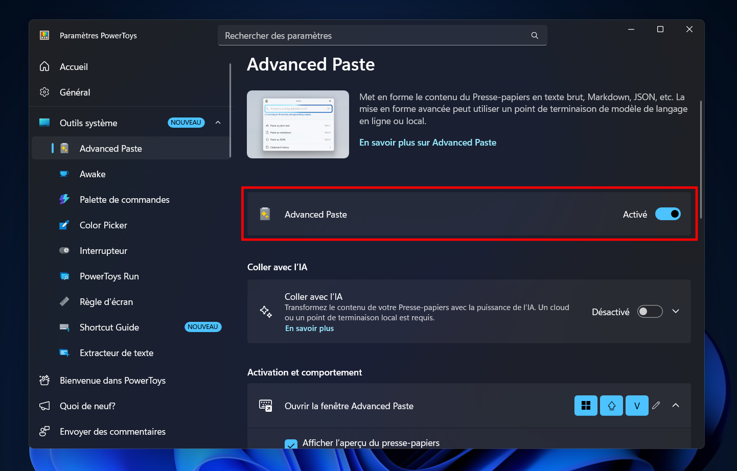

Image Activez ensuite l’interrupteur situé en haut de la page.
Image Pour le moment, laissez l’option Coller avec l’IA désactivée. Les fonctions de base d’Advanced Paste n’en ont pas besoin, et tous les traitements présentés dans cette première partie sont réalisés localement sur votre PC.

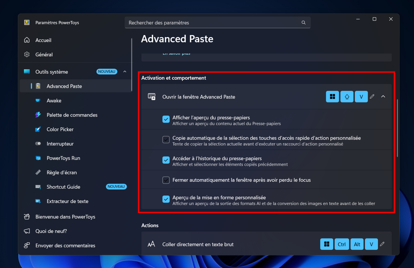

Faites ensuite défiler les paramètres jusqu’à la section Activation et comportement. Par défaut, le raccourci Win + Maj + V ouvre la fenêtre d’Advanced Paste, mais vous pouvez modifier cette combinaison en cliquant sur l’icône en forme de crayon.
Image Cochez l’option Afficher l’aperçu du presse-papiers pour vérifier le contenu copié avant de lui appliquer un traitement. Vous pouvez aussi autoriser l’accès à l’historique du presse-papiers pour retrouver, depuis cette même fenêtre, des éléments copiés précédemment.
Pour le reste, conservez les autres réglages par défaut et ajustez-les plus tard, en fonction de vos usages réels. Ils permettent notamment de refermer la fenêtre dès que vous cliquez ailleurs ou d’afficher un aperçu du résultat avant de le coller.

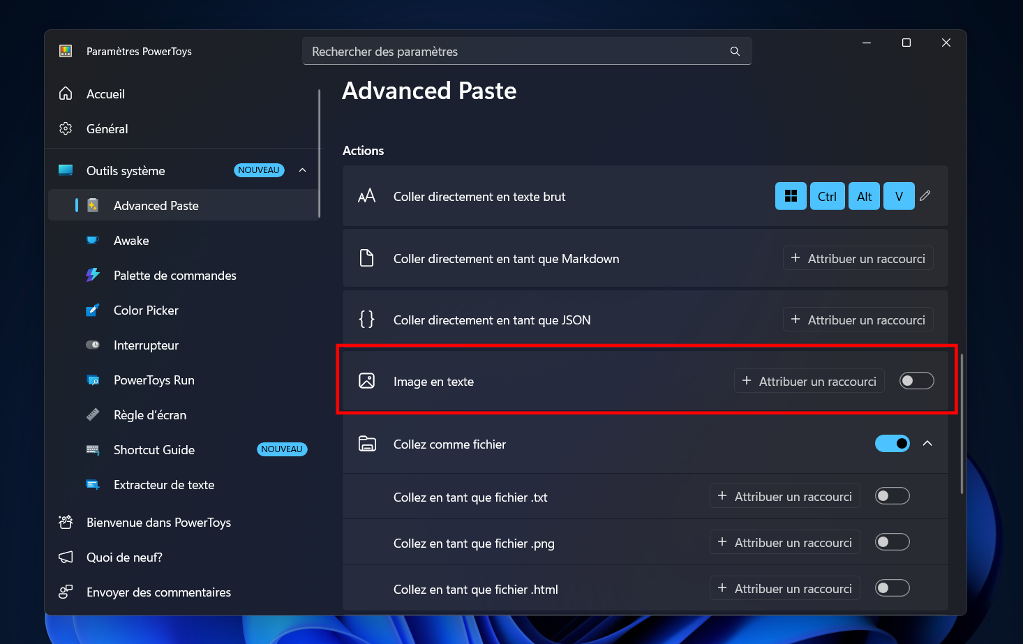

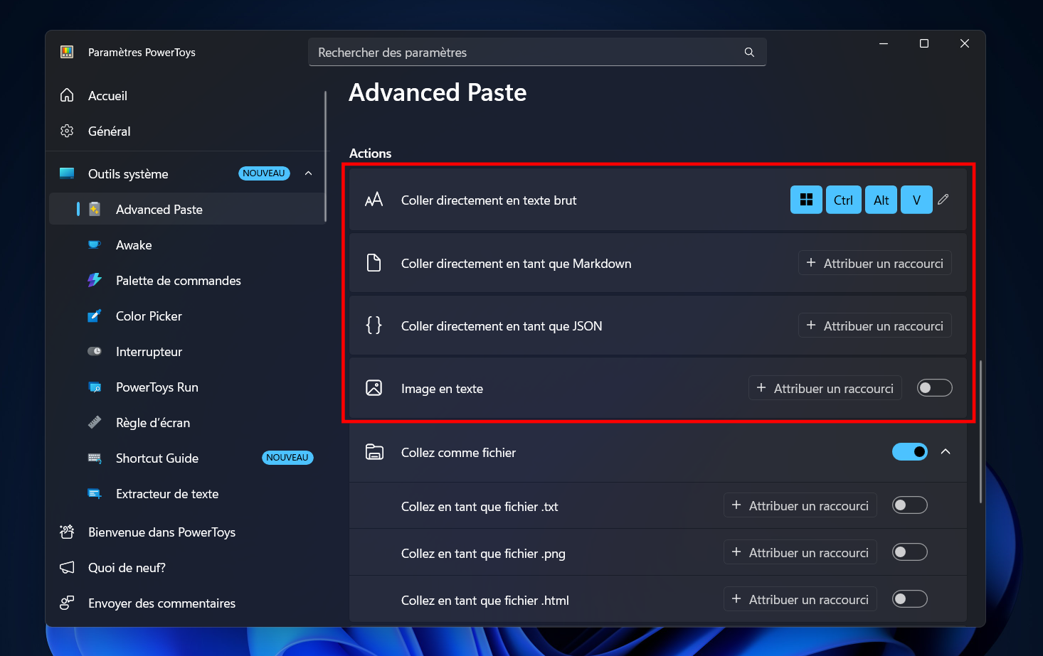

Descendez jusqu’à la section Actions. Les trois premières commandes sont intégrées au module et ne demandent aucune configuration particulière. Coller directement en texte brut supprime la mise en forme du contenu copié, tandis que les deux suivantes le convertissent en Markdown ou en JSON. Si vous n’utilisez pas ces formats, laissez-les simplement sans raccourci personnalisé : contrairement aux fonctions suivantes, PowerToys ne permet pas de les désactiver.
Image Pour extraire le texte d’une capture d’écran ou d’une photo, activez Image en texte. Advanced Paste reconnaîtra alors les caractères visibles dans l’image copiée et les restituera sous forme de texte.

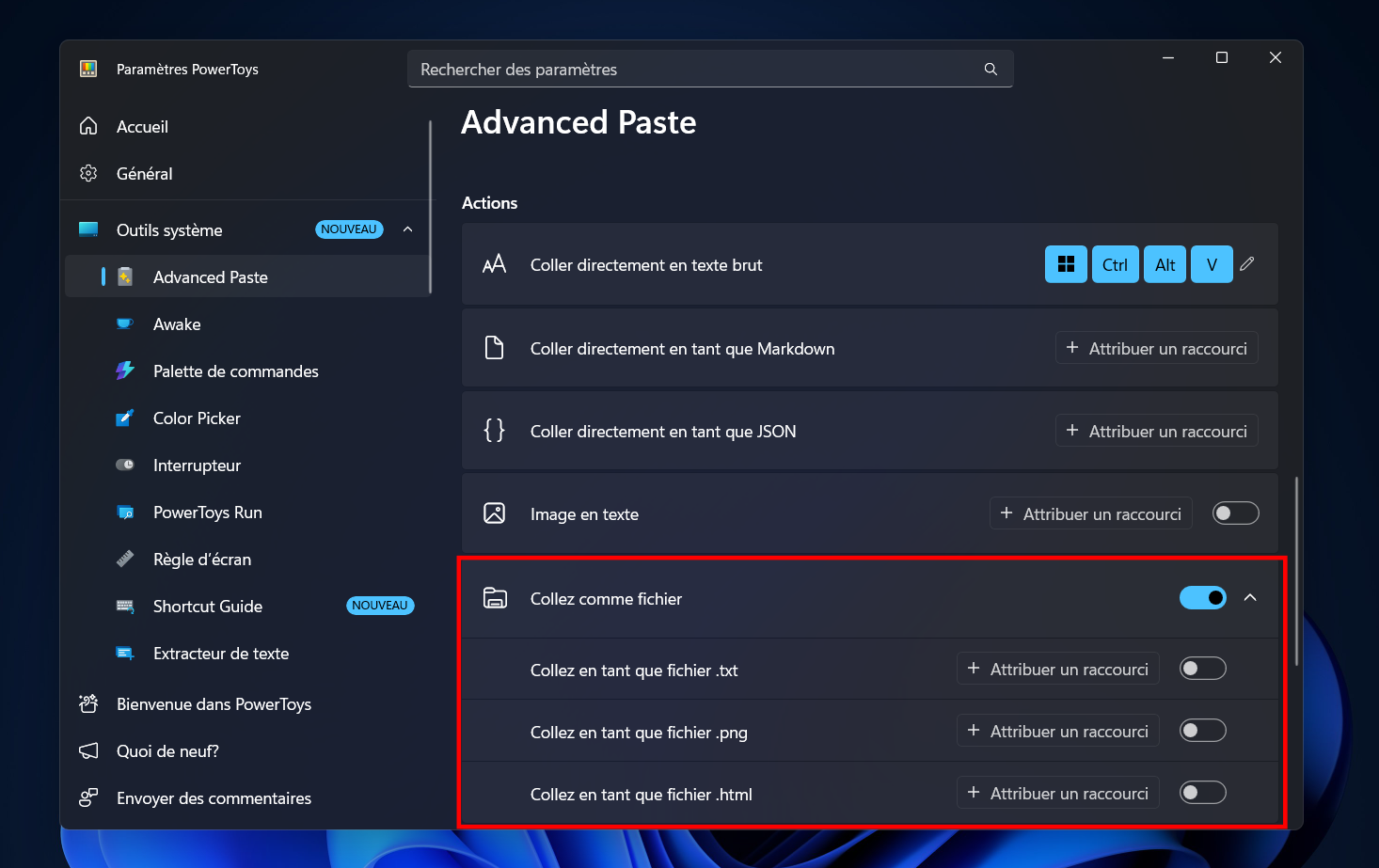

Image Dépliez ensuite la rubrique Coller comme fichier. Elle permet de créer directement un fichier à partir du contenu copié, puis de le déposer dans le dossier ouvert. Un texte peut ainsi être enregistré au format TXT, une image au format PNG et un extrait de page web au format HTML. Activez les formats qui vous intéressent à l’aide des interrupteurs correspondants.

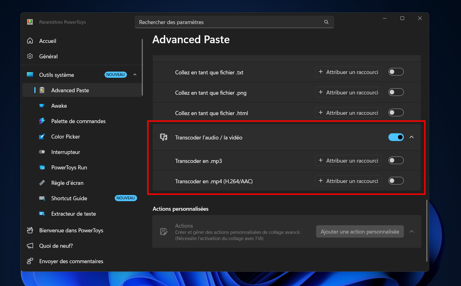

Image Procédez de la même manière dans la rubrique Transcoder l’audio / la vidéo. Après avoir copié un fichier multimédia, Transcoder en .mp3 en crée une nouvelle version au format MP3 ; s’il s’agit d’une vidéo, seule sa piste sonore est conservée. Transcoder en .mp4 (H.264/AAC) génère, de son côté, une copie de la vidéo encodée en H.264 pour l’image et en AAC pour le son. Le fichier d’origine reste intact.

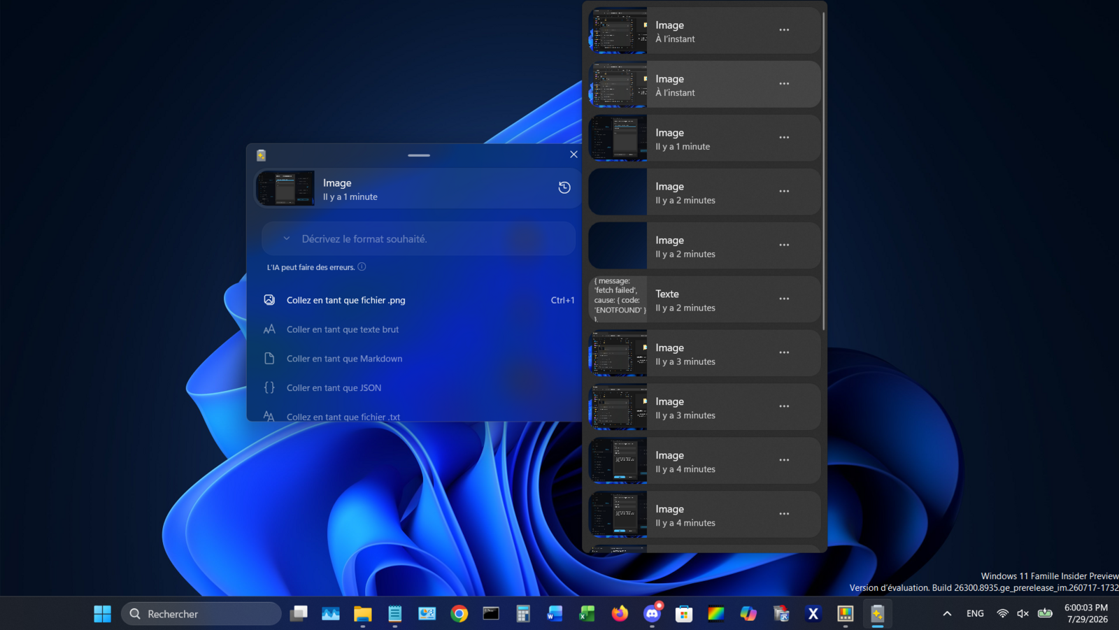

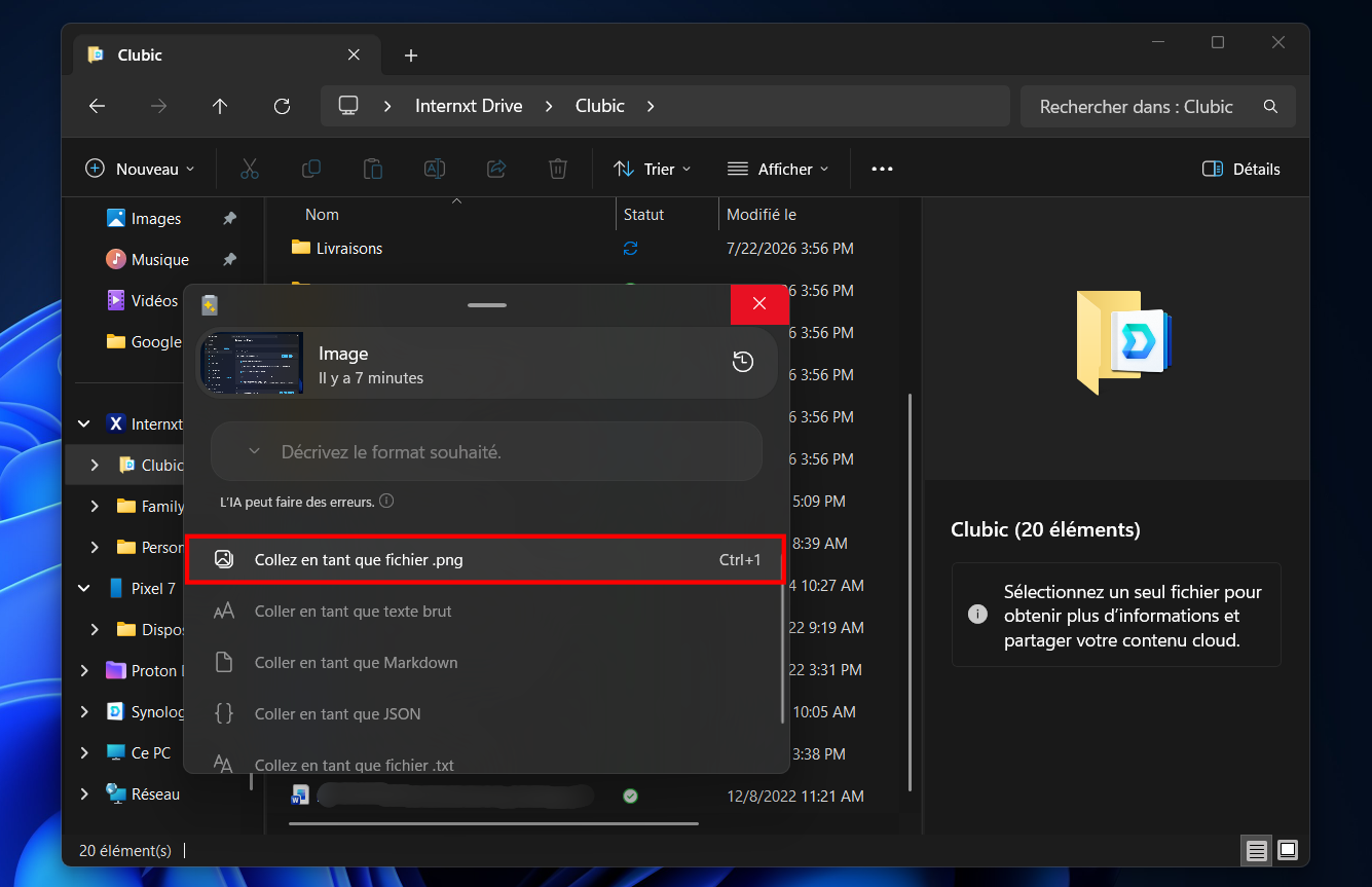

Une fois Advanced Paste configuré, copiez le contenu à traiter, puis ouvrez l’application ou le dossier dans lequel vous comptez le coller. Appuyez ensuite sur Win + Maj + V pour faire apparaître la fenêtre de l’outil.
Image L’aperçu du presse-papiers s’affiche en haut, et seules les actions compatibles avec ce que vous avez copié restent accessibles. Cliquez simplement sur celle qui vous intéresse : le résultat sera soit collé à l’emplacement du curseur, soit créé sous forme de fichier dans le dossier ouvert.

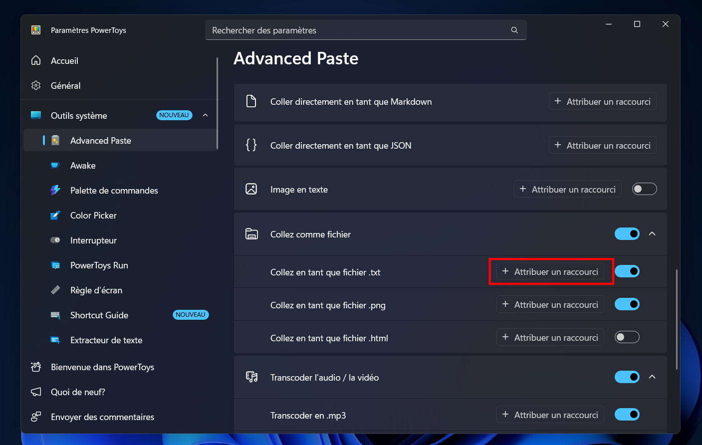

Retournez dans les paramètres d’Advanced Paste, puis repérez l’action concernée dans la section Actions. Cliquez sur Attribuer un raccourci, saisissez la combinaison souhaitée et validez. PowerToys vous avertit si elle entre en conflit avec un autre raccourci de la boîte à outils. Lorsqu’une combinaison est déjà définie, l’icône en forme de crayon permet de la modifier.
Image Une fois le raccourci enregistré, copiez le contenu à traiter et utilisez directement la nouvelle combinaison. Advanced Paste exécute l’action choisie sans afficher son menu principal. PowerToys doit toutefois rester ouvert en arrière-plan pour que le raccourci fonctionne.

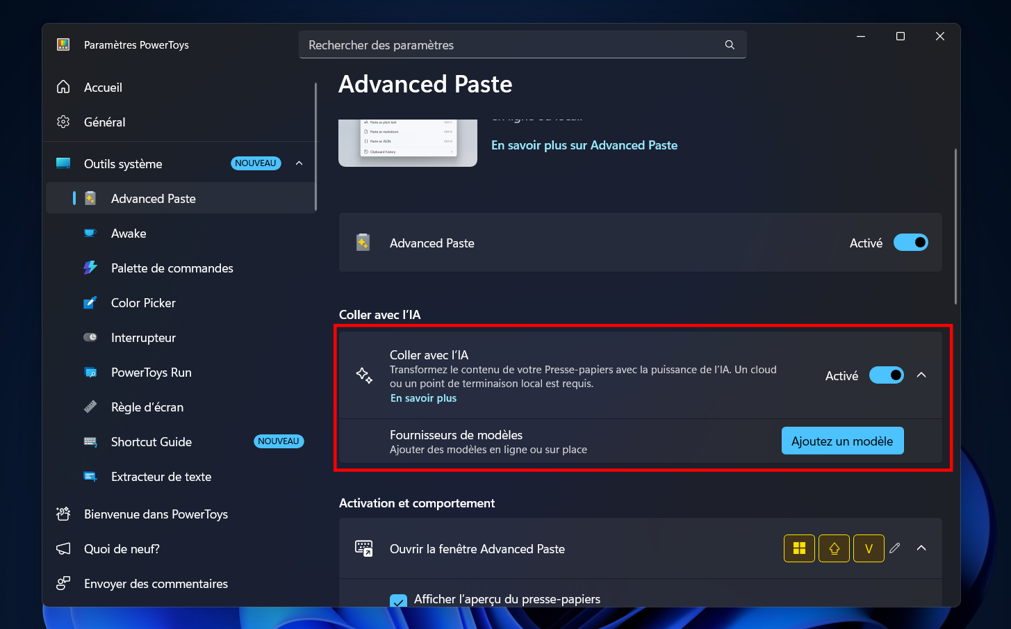

Dans les paramètres d’Advanced Paste, activez Coller avec l’IA, puis cliquez sur Ajoutez un modèle.

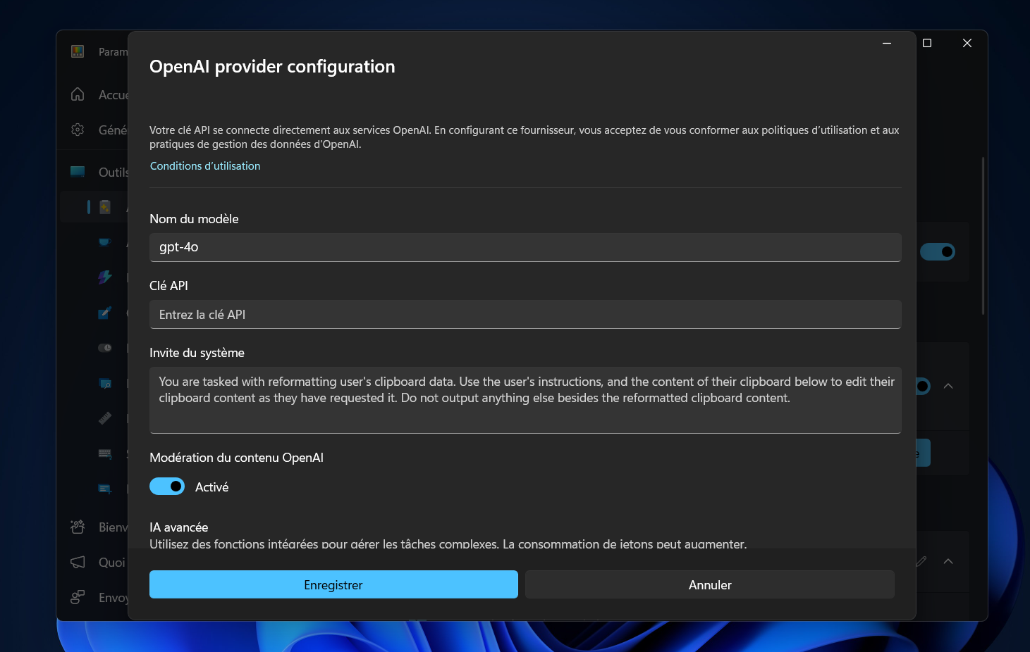

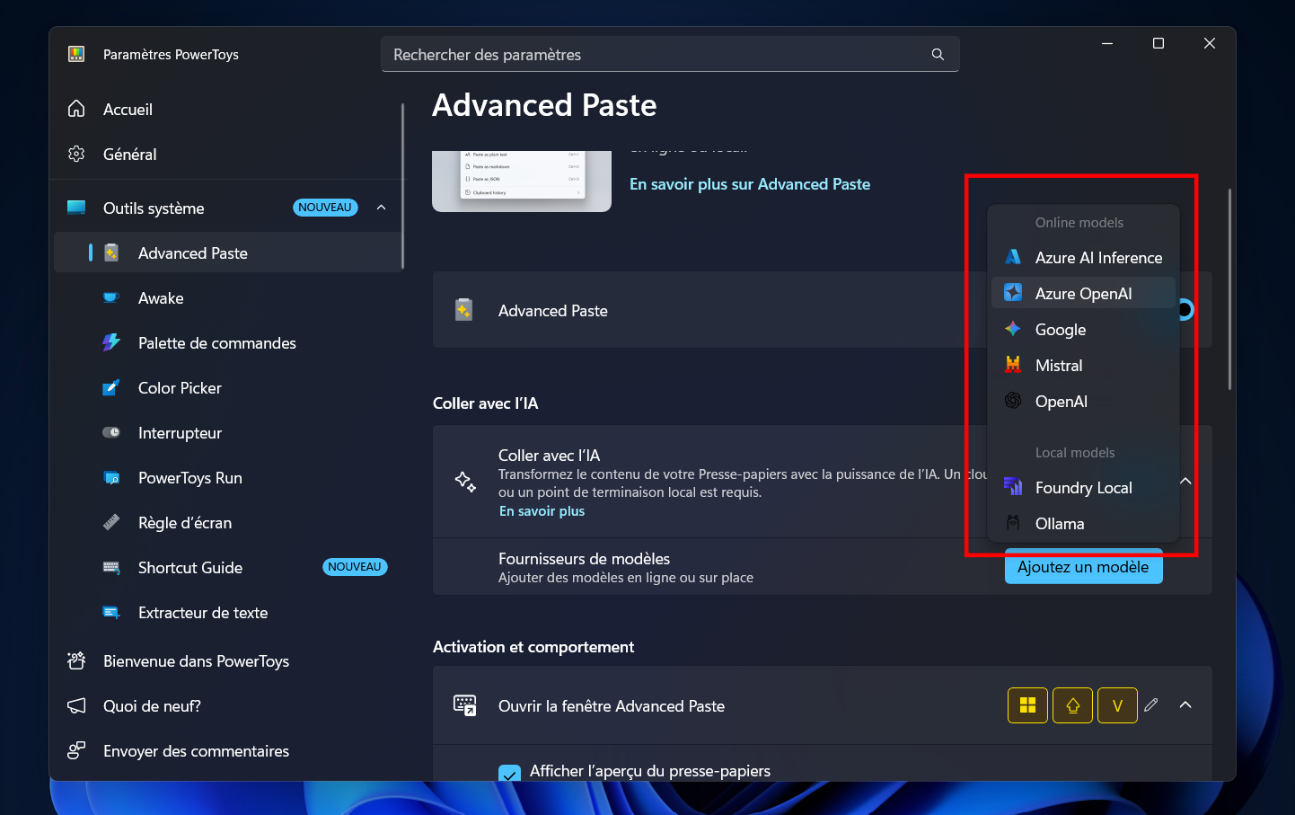

Image Vous pouvez choisir un fournisseur en ligne parmi Azure AI Inference, Azure OpenAI, Google, Mistral et OpenAI, ou utiliser un modèle local avec Foundry Local ou Ollama.
Image La configuration varie selon le service retenu. Un fournisseur en ligne demande généralement une clé API et, selon le cas, l’adresse d’un point de terminaison ou le nom du modèle. Pour passer par Foundry Local ou Ollama, le logiciel et le modèle doivent déjà être installés et configurés sur votre PC.
Image Gardez toutefois en tête que ce choix a une incidence sur la confidentialité. Avec un fournisseur en ligne, le contenu confié à Advanced Paste et votre consigne sont transmis au service choisi afin d’être traités. Un modèle local permet de conserver l’opération sur le PC, au prix d’une installation plus exigeante et de ressources matérielles suffisantes.

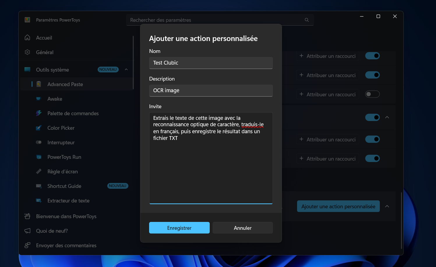

Créer une action personnalisée

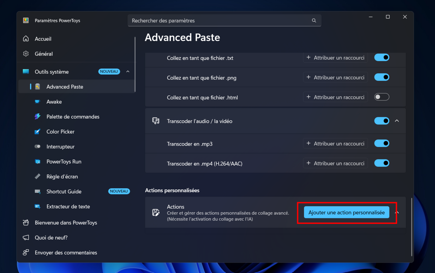

Une fois le modèle configuré, descendez jusqu’à la section Actions personnalisées, puis cliquez sur Ajouter une action personnalisée.
Image Donnez un nom à la commande, puis saisissez éventuellement une courte description. Dans le champ Invite, indiquez précisément ce que l’IA devra faire avec le contenu copié.
Image Vous pouvez créer de la même manière une action pour traduire un texte, corriger ses fautes, raccourcir un passage ou le reformuler dans un ton plus professionnel. Cliquez sur Enregistrer lorsque le prompt vous convient.

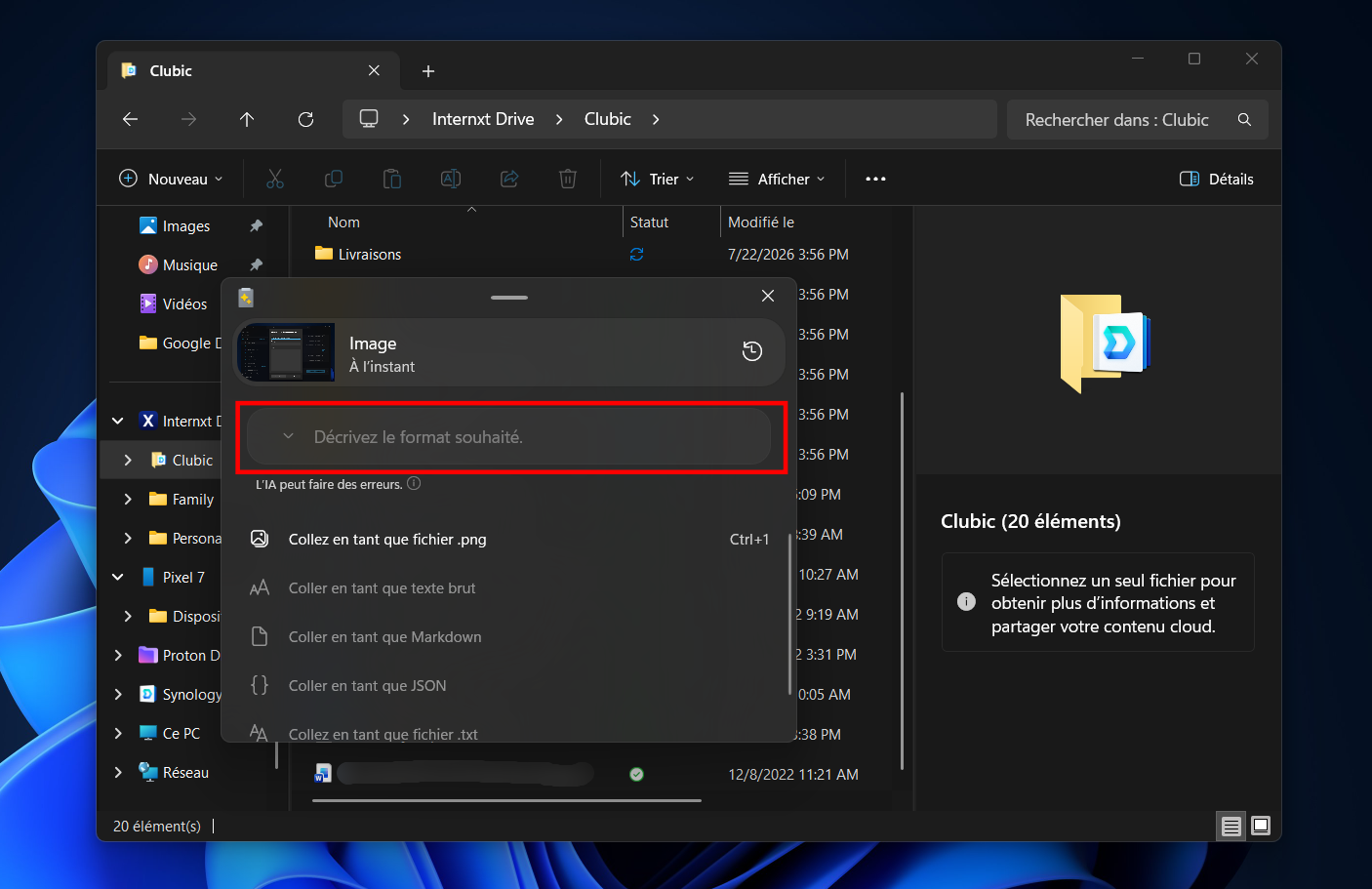

Copiez le texte à traiter, puis ouvrez Advanced Paste avec Win + Maj + V. Vous pouvez sélectionner l’une de vos actions personnalisées ou saisir une demande ponctuelle dans le champ Décrivez le format souhaité.
Image PowerToys envoie alors le contenu et votre consigne au modèle configuré. Lorsque l’aperçu est activé, vous pouvez consulter le résultat avant de le coller dans l’application ouverte.
