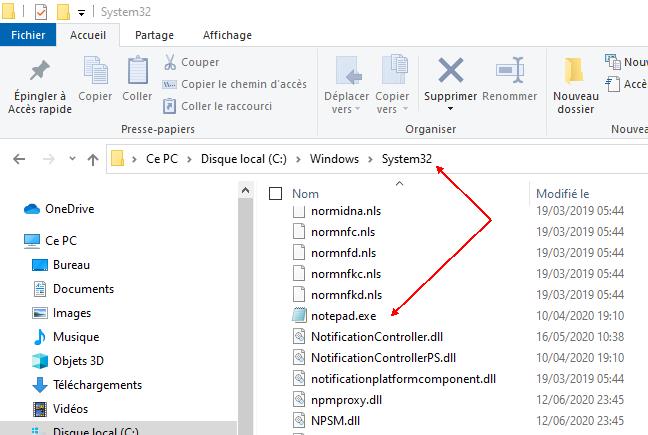

rassure moi dans l'explorateur tu as bien : C:\Windows\System32\notepad.exe
• Ryzen 9 5900x
• B550 AORUS PRO
• RTX 3060ti phoenix
• thermaltake core p8 tg
• 32 G DDR4 3600 corsaire
• MasterLiquid ML240R RGB
•1 to stockage NVME.M2 PCIe
gibe
Messages : 4217
A remercié : 9 fois
A été remercié : 12 fois
Re: Plus de bloc note
Message par gibe »
Non !???!
Voilà ceux répertoriés :
Y'a un souci mais lequel ?
Sur clic droit "nouveau" => document texte : ok
Mais "ouvrir avec" niet ça le fait pas.
EDIT : bon j'ai copier le notepad.exe d'un autre ordi et tout fonctionne.
Pourquoi a-t-il été effacé ??
