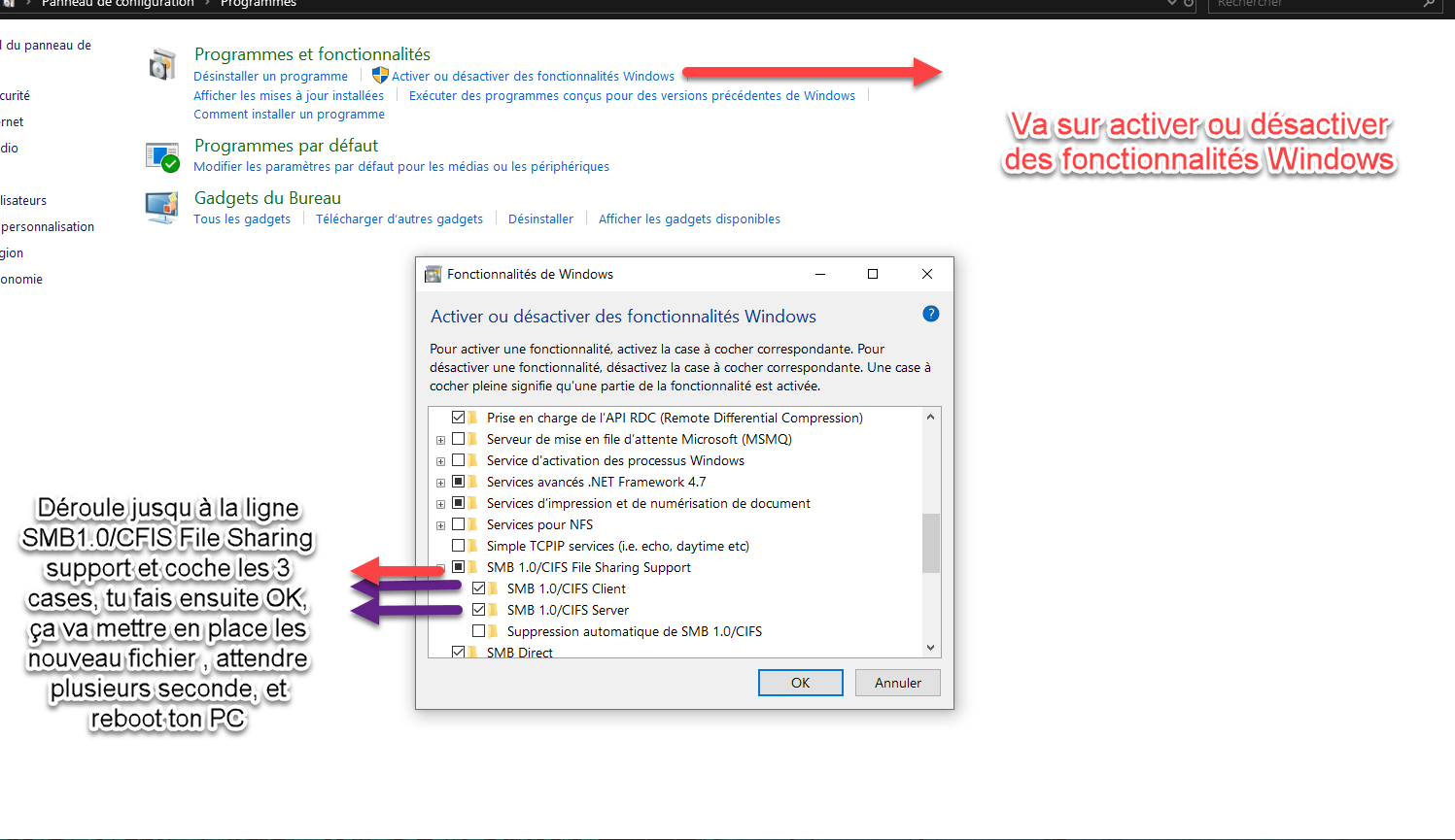

Bonsoir annibal34550
J'ai eu le même soucis en passant à la version 1809 de W10, dans réseau, je ne voyais plus mes 2 NAS ( un IOMEGA et un SYSNOLOGY), j'ai mis un certain temps à trouver la solution chez moi, et après une grosse prise de tête , j'ai trouvé , j'espère que cela résoudra ton problème.
Va sur panneau de configuration, et suit mon screen :

Encore une chose, il faut que tu reboot aussi ta " Box "annibal34550 a écrit :bonjour
