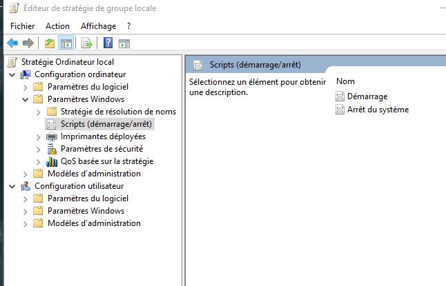

  • Ouvrir l’éditeur de stratégie
  • Touche Win+R -->Gpedit.msc
  • Paramètres Windows --> Scripts(Démarrage/Arrêt) --> Double clic sur Arrêt du système

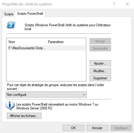

  • Panneau scripts Powershell Image(attention de bien choisir ce panneau, sinon l'ordi ne s’arrête plus !!!)Image
  • Cliquer sur Ajouter (indiquer le chemin du script, perso j'ai un répertoire Scripts dans Mes Documents) --> Appliquer --> Ok
  • Fermer l'éditeur
