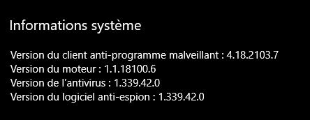

Messages : 6446
A remercié : 43 fois
A été remercié : 165 fois
Re: Windows 10, un bug de Windows Defender remplit le disque de fichiers inutiles
Je pense que c'est surtout en fonction de la version de Windows defender , chez moi la version est différente de celle indiqué par Chtimi.
