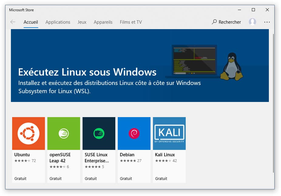

Néanmoins, nous n’avons pas encore installé Linux. Windows nous invite à le faire en indiquant un lien. Dans votre navigateur, saisissez alors l’URL https://aka.ms/wslstore. Microsoft Store va alors s’ouvrir et vous demander de choisir votre distribution Linux compatible avec Windows.
À l’heure où nous écrivons ces lignes, les distributions suivantes sont proposées :
Ubuntu
openSUSE Leap 42
SUSE Linux Enterprise Server 12
Debian
Kali Linux
Dans cette astuce, nous avons choisi Ubuntu. Vous pouvez bien entendu choisir la distribution de votre choix. Après avoir cliqué sur Ubuntu, cliquer sur le bouton Télécharger :
