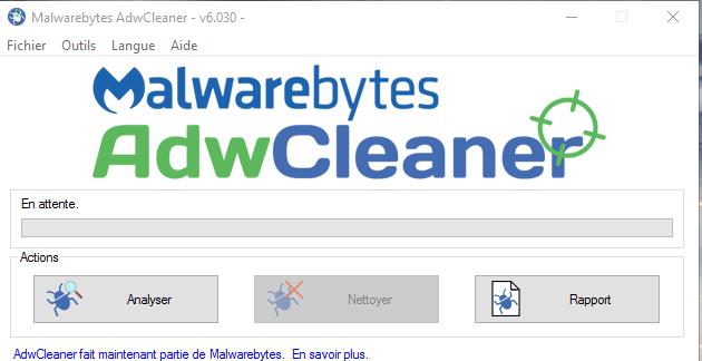

Télécharge AdwCleaner (de Xplode) sur ton bureau
- Double-clique sur l'icône présente sur ton bureau pour le lancer (Vista/7/8/10 --> Clic droit et "Exécuter en tant qu'administrateur")
- Accepte le C.L.U.F.
- Clique sur le bouton "Analyser"
- Lorsque l'analyse est terminée, il est indiqué "En attente. Veuillez décocher les éléments...." au dessus de la barre de progression
- Clique sur le bouton Nettoyer
- Accepte le message de fermeture des applications
- Valide, après lecture, la fenêtre d'information sur les PUP/LPI
- Accepte le message de redémarrage
- Patiente durant la suppression
- Le PC va redémarrer et un rapport s'ouvrira automatiquement dans le bloc-notes après redémarrage
- Copie/colle son contenu dans ta prochaine réponse
