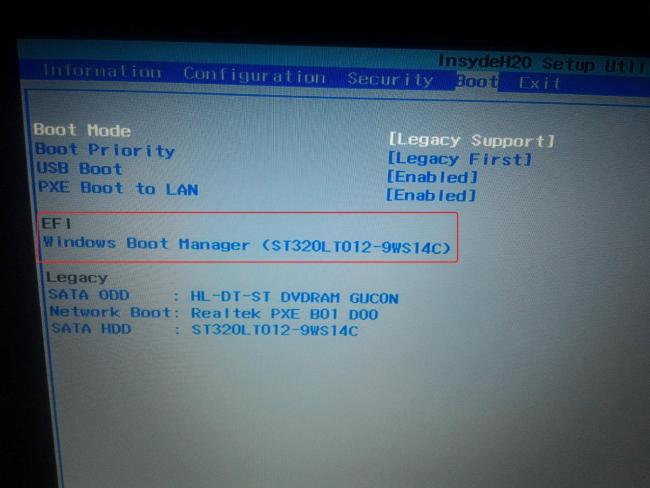

A tu des paramètres sur la partie encadrer en rouge ?
Si oui mais le en Disabled ou sinon dit moi ce qui te propose ...

Non y a rien la dessus, quand je boot sur mon USB sandisk sa met l'insllateur de windows 7, alors que sur la clé j'ai mis windows vision quantum 5,

Screw974 a écrit :Non y a rien la dessus, quand je boot sur mon USB sandisk sa met l'insllateur de windows 7, alors que sur la clé j'ai mis windows vision quantum 5,
Bonsoir la version de Windows vision quantum 5 et un Windows 7 una donc ces normal que quand tu lance l'installation avec la clé USB que tu as l'installateur de Windows 7 qui s'affiche et tu verras que une fois Windows 7 installer sur ton pc tu auras bien Windows vision quantum 5 ;)
Et de plus ton pc d'origine était sous Windows 10 si je ne me trompe pas non ?
Donc la preuve que ton pc boot bien sur la clé USB et qui lance l'installation de Windows (7) vision Quantum 5
