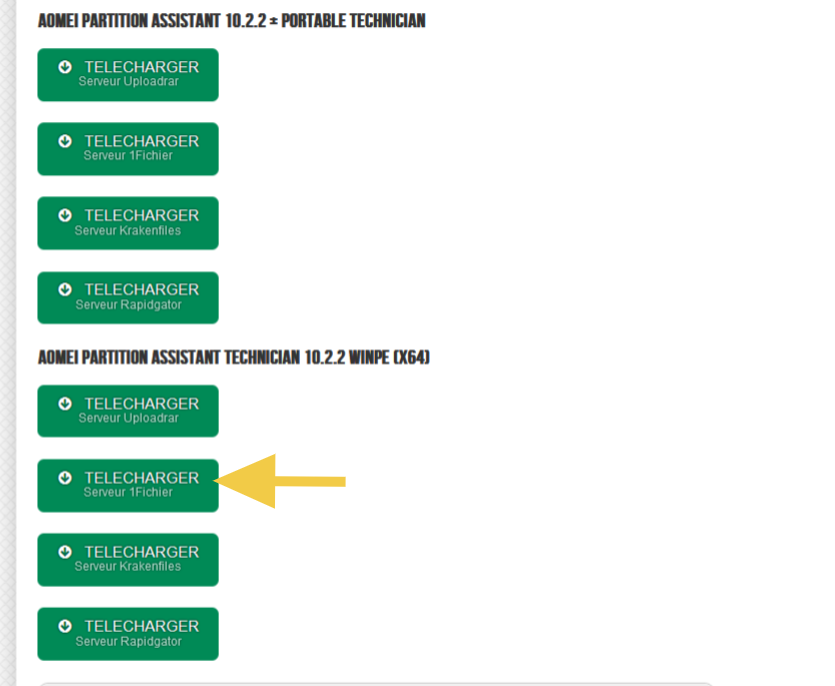

Merci à toi Paletta, mais je n'ai pas trouvé sur le site de version iso du soft, juste le même lien que ma donné
https://www.trucnet.com/aomei-partition-assistant/,en tout cas j'ai pris ton ISO

Re: Probléme clé usb Kingston DataTraveler DTVP30 Vault Privacy 3.0
Sur le site de Trucnet, il y bien un lien vers un ISO
Bonne journée
Bonne journée
