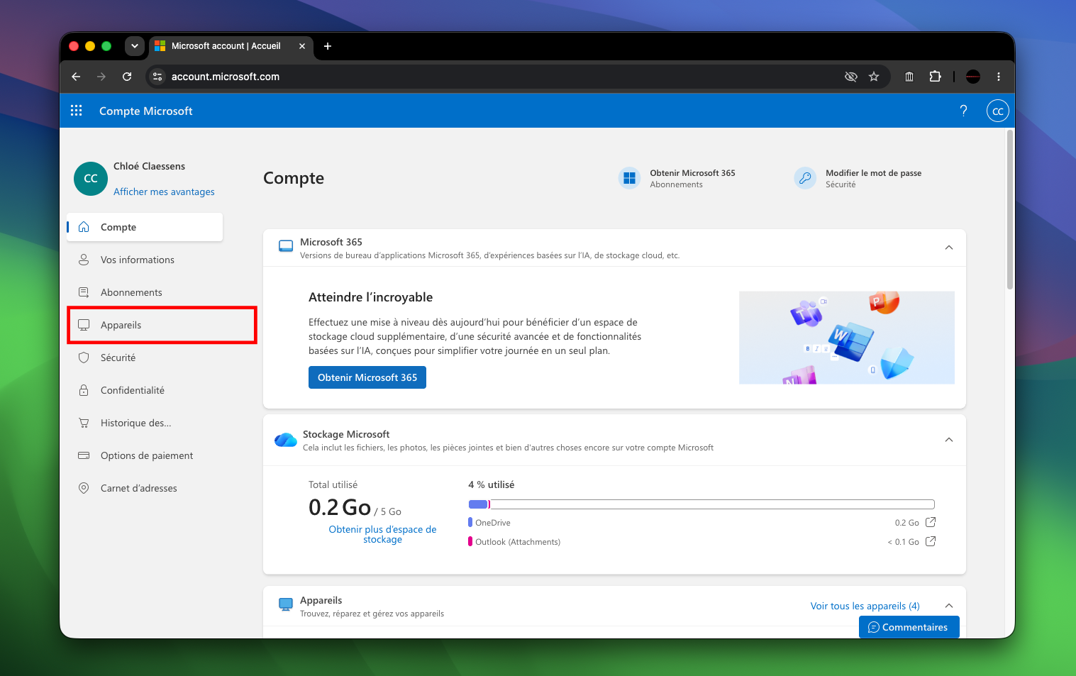

Pour trouver la clé BitLocker associée à un PC personnel, ouvrez un navigateur, rendez-vous sur le portail d’authentification Microsoft et connectez-vous au compte utilisé sur la machine bloquée. Sur la page d’accueil, dans le volet des accès rapides situé à gauche, cliquez sur Appareils.

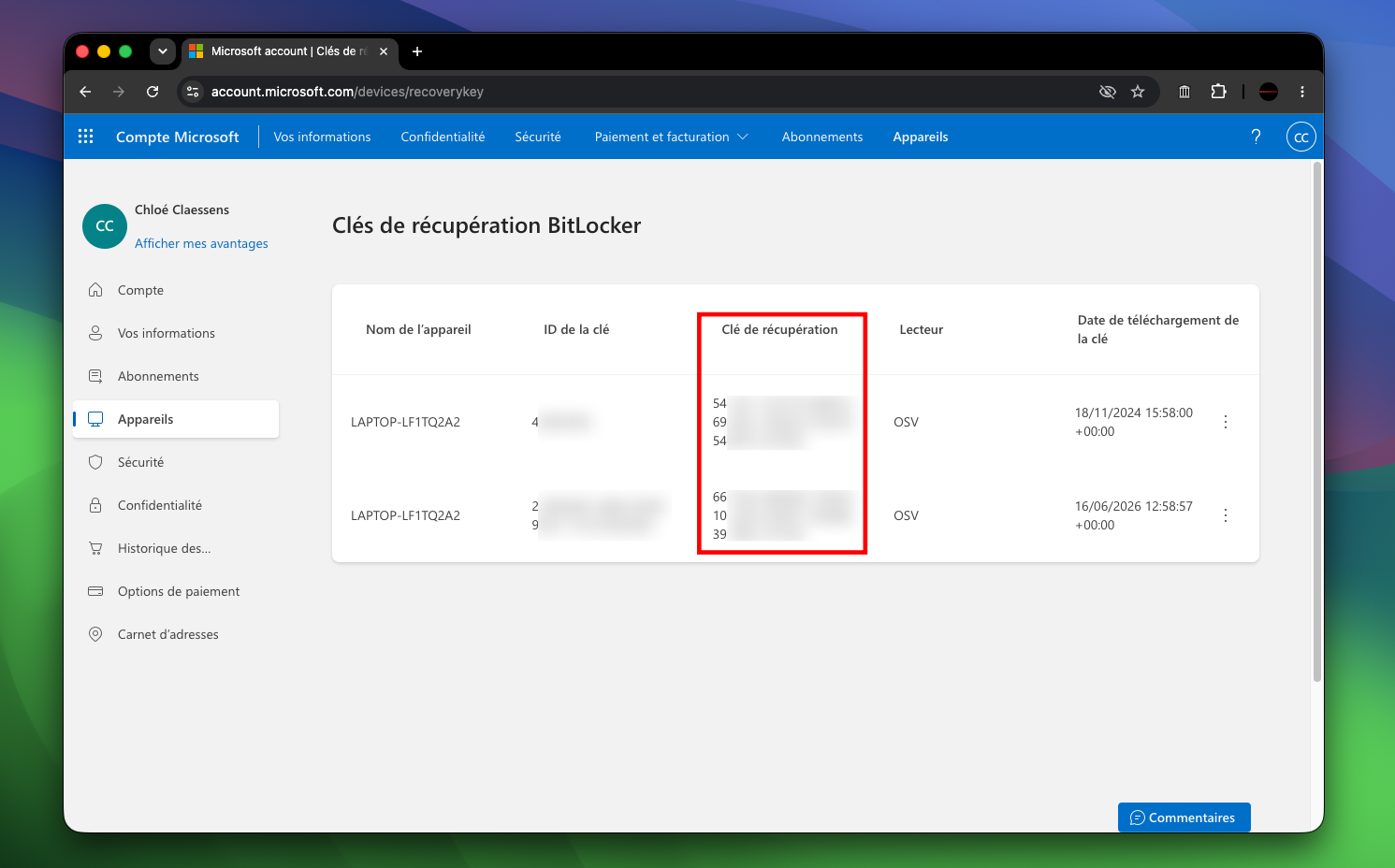

Image Sous la fiche d’identité de votre ordinateur, dans l’encart Protection des données par BitLocker, cliquez sur Gérer les clés de récupération.
Image Si votre PC est associé à plusieurs clés BitLocker, comparez les identifiants avec celui relevé sur l’écran bleu de récupération, puis reportez la clé correspondante sur l’ordinateur à déchiffrer.

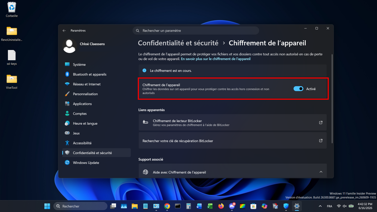

Sur Windows 11, accédez à Paramètres > Confidentialité et sécurité > Chiffrement de l’appareil. Contrôlez ensuite l’état de l’interrupteur situé en regard de Chiffrement de l’appareil. S’il est activé, votre disque est protégé par une clé de récupération existante. Il va donc falloir la sauvegarder proprement.

Pour vérifier que la clé est bien enregistrée dans votre compte Microsoft, accédez au portail d’authentification Microsoft, connectez-vous au compte associé au PC, ouvrez Appareils, sélectionnez la machine concernée, cliquez sur Afficher les détails, puis sur Gérer les clés de récupération dans l’encart Protection des données par BitLocker.

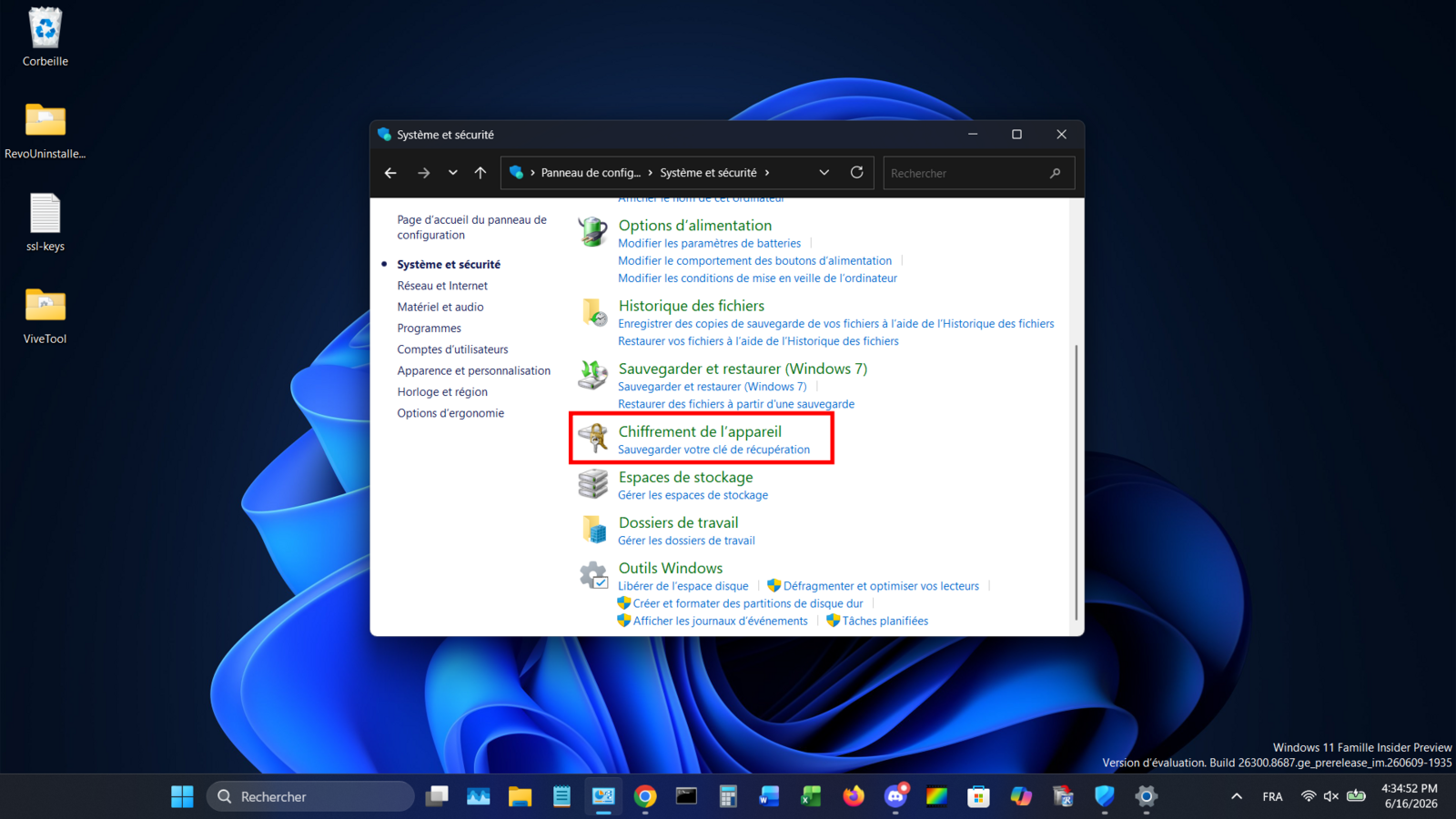

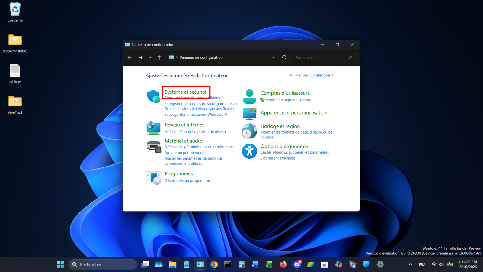

Vous pouvez aussi exporter la clé depuis Windows. Ouvrez le Panneau de configuration > Système et sécurité.
Image Faites défiler la liste des options disponibles jusqu’à Chiffrement de l’appareil > Sauvegardez votre clé de récupération.

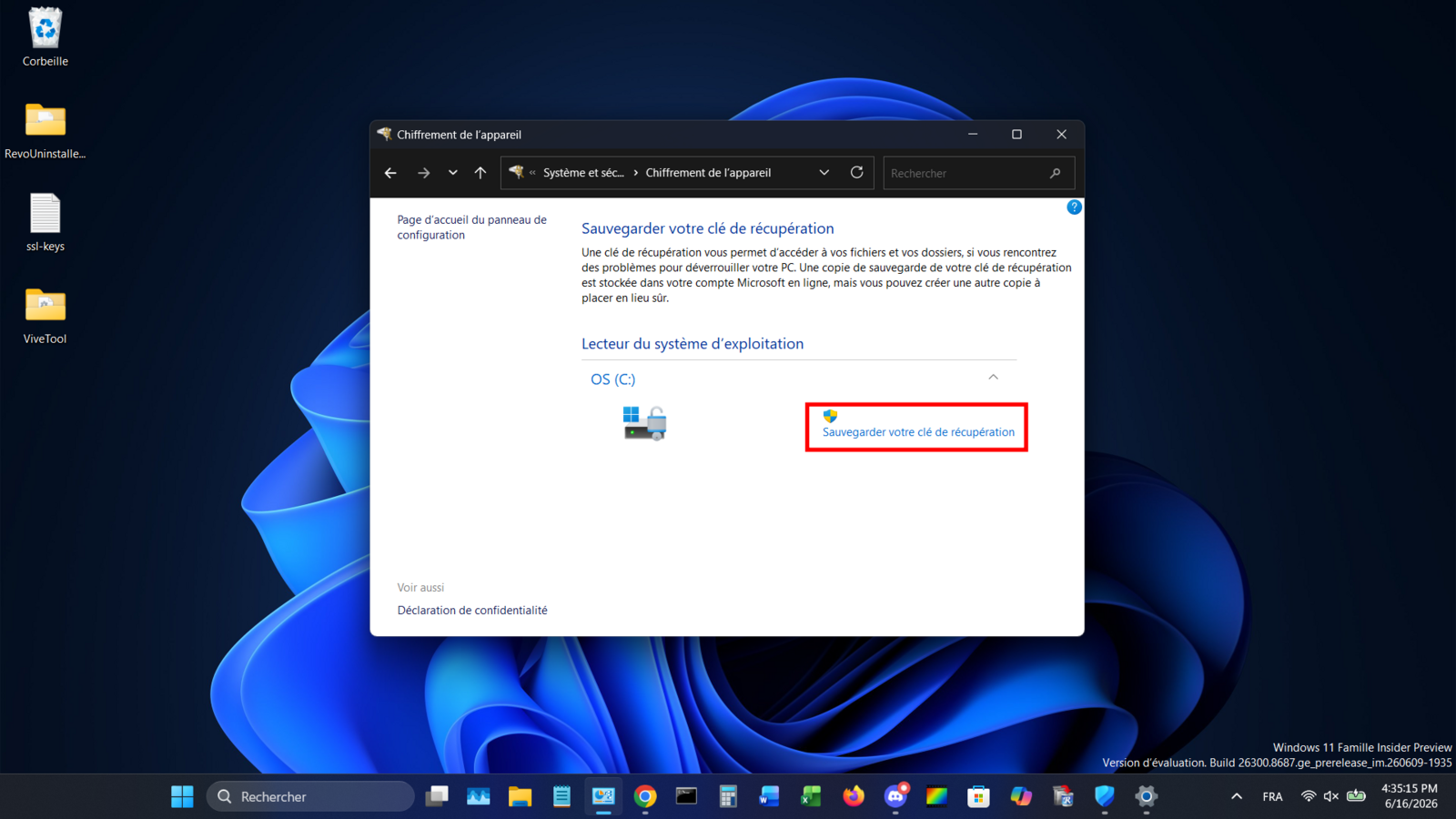

Image Cliquez à nouveau sur Sauvegardez votre clé de récupération, en face du lecteur concerné par le chiffrement BitLocker.
Image Windows propose alors trois possibilités de sauvegarde, à savoir l’enregistrement dans le compte Microsoft, l’impression papier de la clé ou l’enregistrement dans un fichier. Dans ce dernier cas, évitez de stocker le document sur le PC. Préférez un périphérique externe rangé séparément, ou un gestionnaire de mots de passe synchronisé et accessible depuis un autre appareil.
Image Quel que soit le choix final, l’idéal reste de disposer d’une copie dans votre compte Microsoft et d’une sauvegarde hors ligne. La première facilite la récupération depuis n’importe quel navigateur. La seconde permet de garder une solution de repli si l’accès au compte pose problème le jour où Windows exige la clé au démarrage.
