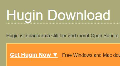

J'utilise depuis des années le programme Hugin pour créer mes panoramas.
Télécharger Hugin puis l'installer. Cliquer sur Get Hugin NowImage
Vous avez un tuto sur le site en anglais.
