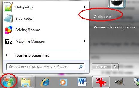

1) Allez dans Démarrer --> Ordinateur

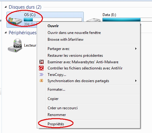

2) Clic droit sur le DD système --> Propriétés

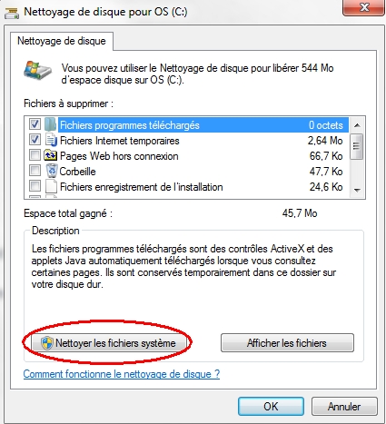

3) Cliquez sur Nettoyage de disque
4) Cliquez sur Nettoyer les fichiers système

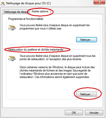

5) Allez dans l'onglet Autres options et cliquez sur le bouton Nettoyer (situé dans la rubrique Restauration du système et clichés instantanés)

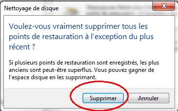

6) Confirmez la suppression de tous les points de restauration (à l'exception du plus récent)

Relis bien le message windows sur le dernier screen Thorgal ;)
