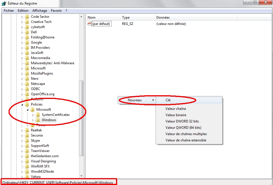

HKEY_CURRENT_USER / Software / Policies / Microsoft / Windows.

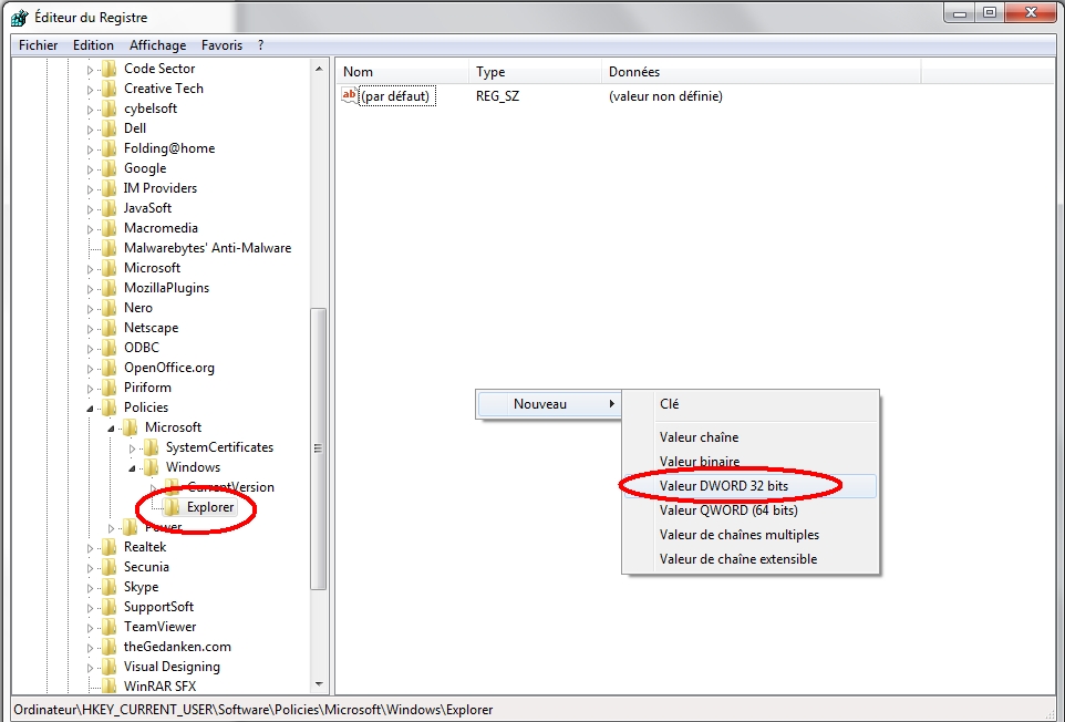

3) Clic droit --> Nouveau --> Clé et Nommez la nouvelle clé Explorer.
4) Sélectionnez la clé puis clic droit --> Nouveau --> Valeur DWORD 32 bits.

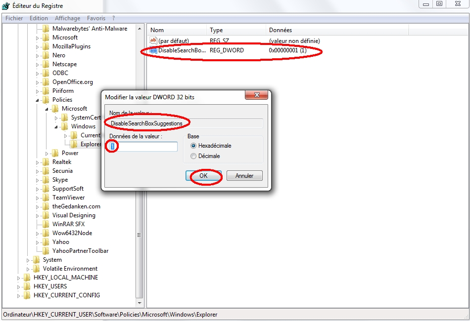

5) Nommez la nouvelle valeur DisableSearchBoxSuggestions
6) Double cliquez dessus --> Mettez 1 dans le champ Données de la valeur et validez par OK.
