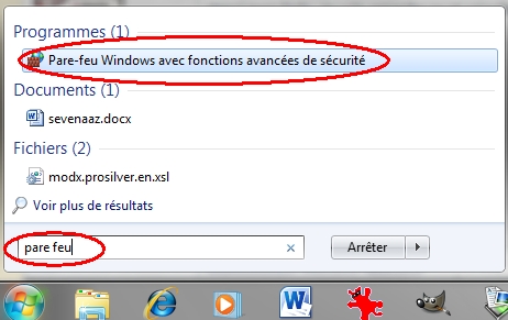

Tout le monde connait le pare-feu Windows qui ne filtre pas le contenu sortant.
Mais il en existe un second bien plus complet.
pour l'activer :
  • taper "pare-feu" dans le champ de recherche du menu Démarrer ;
  • sélectionner "Pare-feu Windows avec fonctions avancées de sécurité"

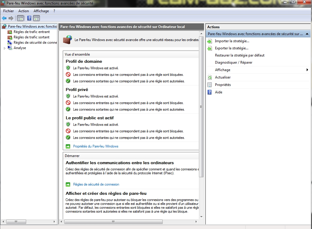

Pour reprendre le post de zexcelator il suffit donc :
1) Démarrer --> "pare feu" --> Cliquez sur "Pare-feu Windows avec fonctions avancées de sécurité"
2) Vous accéderez à cette page où les réglages sont plutôt intuitifs :)

Après quelques recherches voici les réglages possibles (source Microsoft) :
Utilisation du composant logiciel enfichable Pare-feu Windows avec sécurité avancée
Pour configurer les paramètres avancés du nouveau pare-feu Windows, vous devez ajouter le nouveau composant logiciel enfichable Pare-feu Windows avec sécurité avancée à une console MMC en procédant de la façon suivante :
1.À partir du poste de travail Windows Vista ou Windows Server "Longhorn", cliquez sur Démarrer, tapez mmc, puis appuyez sur ENTRÉE.
2.Dans la fenêtre de la console MMC, cliquez sur Fichier, puis cliquez sur Ajouter/supprimer un composant logiciel enfichable.
3.Dans la liste Composants logiciels enfichables disponibles, cliquez sur Pare-feu Windows avec sécurité avancée, puis cliquez sur Ajouter.
4.Lorsque vous êtes invité à sélectionner l'ordinateur à gérer, cliquez sur Ordinateur local, cliquez sur Terminer, puis cliquez sur OK.
La figure suivante illustre un exemple de l'affichage du composant logiciel enfichable Pare-feu Windows avec sécurité avancée.
Pour modifier l'état du nouveau pare-feu Windows ou spécifier des paramètres complémentaires qui contrôlent son comportement, les paramètres de journalisation et les paramètres IPSec de chaque profil, cliquez avec le bouton droit de la souris sur Pare-feu Windows avec sécurité avancée dans l'arborescence, puis cliquez sur Propriétés.
L'arborescence Pare-feu Windows avec sécurité avancée présente les noeuds suivants :
•Exceptions entrantes Stocke le jeu d'exceptions configurées pour le trafic entrant.
•Exceptions sortantes Stocke le jeu d'exceptions configurées pour le trafic sortant.
•Sécurité de la connexion de l'ordinateur Stocke l'ensemble de règles pour le trafic protégé.
•Surveillance Affiche des informations sur les exceptions de pare-feu actuelles, les règles de sécurité des connexions et les associations de sécurité. Le noeud Surveillance n'est pas affiché lors de la consultation du composant logiciel enfichable Pare-feu Windows avec sécurité avancée dans le composant logiciel enfichable Éditeur de stratégie de groupe.
Lorsque vous sélectionnez le noeud Programme Windows avec sécurité avancée dans l'arborescence, les volets suivants s'affichent :
•Vue d'ensemble Affiche l'état actuel du nouveau pare-feu Windows pour les profils du domaine et standard, notamment le profil actif.
•Démarrage Fournit des informations élémentaires sur les fonctions du nouveau pare-feu Windows, ainsi que des liens vers les noeuds de l'arborescence.
•Liens et ressources Fournit des liens vers des informations complémentaires sur les procédures et sujets courants pour le nouveau pare-feu Windows.
Le volet Actions affiche les commandes de menu contextuel du noeud actuellement sélectionné, dans l'arborescence ou le volet de détails.
