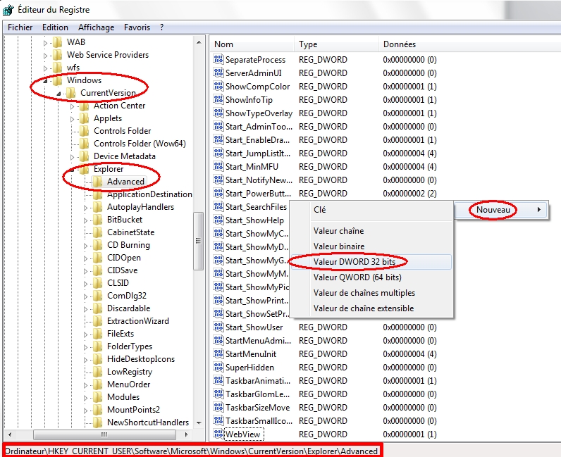

Pour ceux qui ne le savent pas encore, la fonction Aero Peek permet de rendre le bureau visible par transparence. Pour cela vous devez laisser la souris une seconde sur sur le bouton vertical à droite de la barre des tâche :
Vous pouvez réduire ce délai pour l’afficher plus rapidement :
1) Démarrer --> Regedit
2) Déployez la clé :
Code : Tout sélectionner
Hkey_Current_User\Software\Microsoft\Windows\CurrentVersion\Explorer\Advanced
3) Clique droit : Nouveau --> Valeur DWORD 32 bits et nommez là Desktop Live PReviewHoverTime
5) Donnez-lui comme valeur la durée en milliseconde quoi vous souhaitez, par exemple 250 pour un quart de seconde et validez par OK :
Si au contraire vous n'appréciez pas cette option vous pouvez toujours la supprimer en faisant un clique droit sur la barre des tâches --> Propriétés et décochez "Utilisez Aero Peek pour afficher un aperçu du bureau" ;) [/size]
