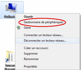

Il est donc bien utile d'y accéder en un clic et cette astuce vous permet de rajouter un raccourci vers ce gestionnaire sur le clique droit de "l'ordinateur", comme ceci :

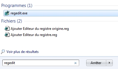

1) Démarrer --> regedit

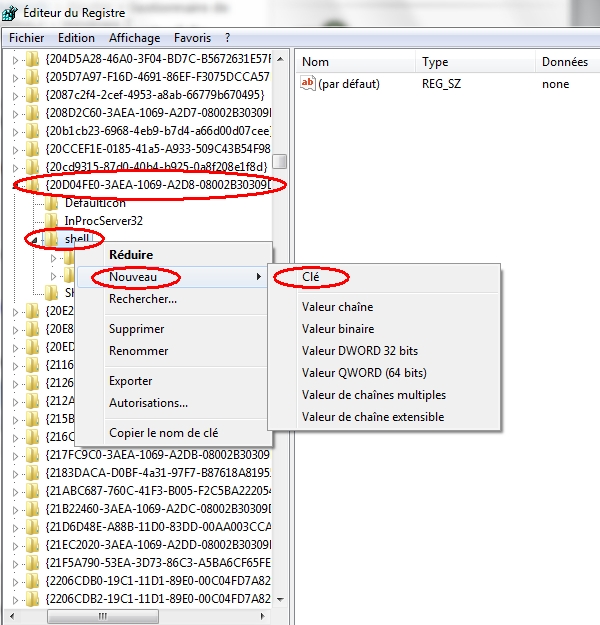

2) Trouvez la clé
Code : Tout sélectionner
HKEY_CLASSES_ROOT\CLSID\{20D04FE0-3AEA-1069-A2D8-08002B30309D}\shell
et ouvrez là.
3) Clic-droit sur shell --> Nouveau --> Clé
Appelez cette clé "Gestionnaire de périphériques"

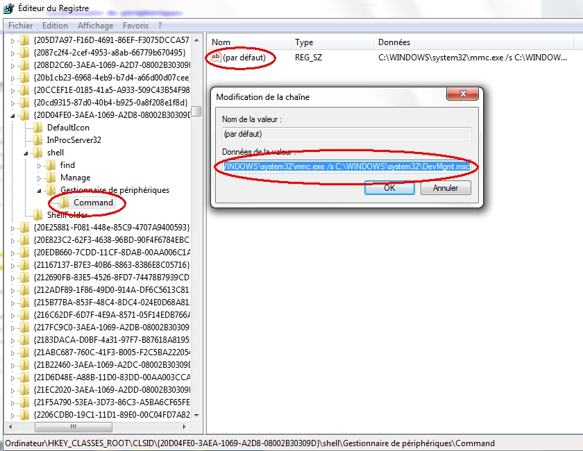

4) Renouvelez l'opération : Clic-droit sur Gestionnaire de périphériques --> Nouveau --> Clé
et Nommer cette nouvelle sous-clé "Command"
5) La clé Command étant créée, il ne vous reste plus qu'a lui donner cette valeur :
C:\WINDOWS\system32\mmc.exe /s C:\WINDOWS\system32\DevMgmt.msc
En double cliquant sur "Par défaut"
6) Validez par OK et quittez l’Editeur de Registre.
Désormais, le Gestionnaire de périphériques apparaîtra dans le menu contextuel de "Ordinateur", pratique non ? 8-) [/size]
