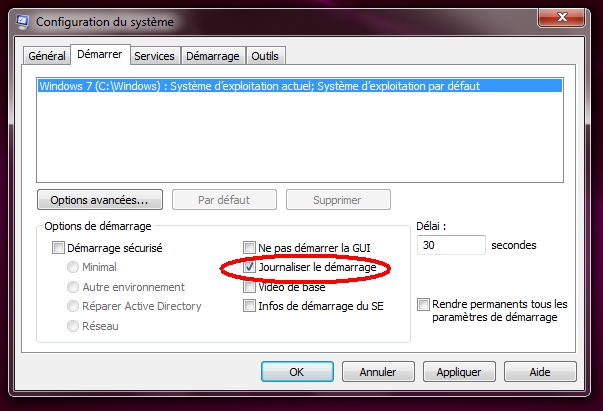

Votre PC rame un peu au démarrage, vous ne savez plus combien de pilotes vous avez installés ou alors si vous avez bien désinstallé celui de votre ancienne imprimante...
Pas de souci voici une petite manip pratique pour connaître quels sont tous les pilotes chargés par windows au démarrage.

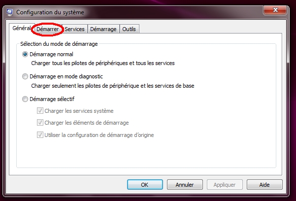

1) Démarrer --> ms config
2) Dans la fenêtre Configuration du système --> onglet Démarrer
3) Cochez alors la case "Journaliser le démarrage" --> Appliquer --> Ok
:arrow: Cette manip va donc demander à windows de créer un journal répertoriant tous les pilotes chargés au démarrage.
4) Un reboot de la machine est nécessaire pour que le journal soit crée ;)
5) Pour consulter le journal (au prochain démarrage du PC) entrez cette ligne de code dans le menu démarrer :
notepad %SystemRoot%\ntbtlog.txt.
