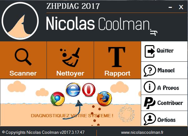

Faire un ZHPDiag (ce qui permettra de diagnostiquer le pc)
- Télécharge ZHPDiag (de Nicolas Coolman)
- Lance le pour Vista/Seven/Windows8, w8.1, 10 ( clic-droit --> Exécuter en temps qu'administrateur ).
- Tu auras alors cette icône sur le bureau.
- Double clic sur le raccourcis ZHPDiag pour Xp (si tu es sous Windows Vista/Seven/Windows8 clic droit exécuter en tant que administrateur )

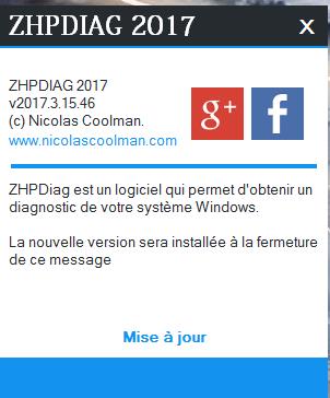

- Il se peut qu'une demande de mise à jour soit proposée, il faut accepter.
- En fin de mise à jour, il apparait cette image (fermer la fenêtre)
- Clique sur le gros bouton Scanner
- A la fin de l'analyse clique sur Quitter
- Un rapport nommé ZHPDiag.txt se trouve sur le bureau.
- Rend toi sur ce site : Up2Share
- Fais glisser ton fichier à héberger ou cliquer pour aller le chercher sur ton disque
- L'hébergement se fait automatiquement
- Cliquer sur le nom du fichier héberger pour l'ouvrir et récupérer le lien dans la barre d'adresse :

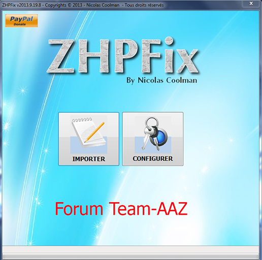

Si tu n'as pas ZHPFix télécharges le ICI en cliquant sur le gros bouton bleu et installes le.
Sélectionne et copie les lignes ci-dessous sans oublier la première ligne "Script ZHPFix"
Code : Tout sélectionner
Script Zhpfix
SysRestore
G2 - GCE: Preference [User Data\Default] [hfibpjejnhophdodihckihenkopcgkji] PConverter
R3 - URLSearchHook: (no name) - {cfcb809c-3a22-4616-a916-6c007bd9d920} Orphan
R5 - HKCU\SOFTWARE\Microsoft\Windows\CurrentVersion\Internet Settings,ProxyOverride = 127.0.0.1:9421;<local>;192.168.*.*;*.local
HKCU\SOFTWARE\Akamai
O69 - SBI: prefs.js [didier primault - 90t8qkpt.default] user_pref("extensions.cacaoweb.firstRun", 0);
C:\Users\didier primault\AppData\Local\Google\Chrome\User Data\Default\Extensions\hfibpjejnhophdodihckihenkopcgkji
HKLM\SOFTWARE\Microsoft\Windows\CurrentVersion\Uninstall\{A92DAB39-4E2C-4304-9AB6-BC44E68B55E2}
HKLM\SOFTWARE\Wow6432Node\Microsoft\Windows\CurrentVersion\Uninstall\{A92DAB39-4E2C-4304-9AB6-BC44E68B55E2}
C:\Users\didier primault\AppData\Local\Akamai
C:\WINDOWS\Prefetch\PARETOLOGIC PC HEALTH ADVISOR-884DD971.pf
EmptyPrefetch
ShortcutFix
Emptytemp
EmptyClsid
- Lance ZHPFix à partir du raccourci sur ton Bureau (si tu es sous Windows Vista, Windows 7 ou Windows 8, W10 fais le par un clic-droit --> Exécuter en tant qu'administrateur)
- Clique sur le bouton Importer
- Les lignes précédemment copiées vont se coller d'elles-mêmes dans la fenêtre de ZHPFix (si ce n'est pas le cas, clic droit dans la fenêtre et Coller)
- Dans certains cas le script se colle automatiquement dans la zone de script et ne nécessite pas de cliquer sur le bouton "IMPORTER".
- Clique sur le bouton GO pour lancer le nettoyage
- Clique sur Oui à la demande de confirmation de nettoyage des données
- Une boîte de dialogue va te demander si tu souhaites vider la corbeille : clique sur oui ou non selon ton choix. Si tu cliques sur Oui, le temps de nettoyage sera plus ou moins allongé
- Copie/colle la totalité du rapport qui s'ouvre dans le bloc-notes à la fin du nettoyage et colle-le dans ta prochaine réponse
- Le rapport se trouve aussi sous C:\ZHP\ZHPFix[RX].txt
